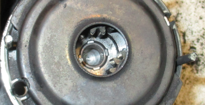

Hallo, auch ich habe eine Frage zum Anlasser, bzw. ob es der Anlasser ist. Ich würde mich freuen, wenn jemand anhand der 2 Videos eine Meinung abgeben könnte. Beim zweiten Video sieht man, dass die Boardelektronik flackert, irgendwo wird also viel Strom gebraucht.
https://youtube.com/shorts/azlSSWKn2ro?feature=share
https://youtube.com/shorts/8rf4B1Ef-is?feature=share
Ich habe gerade erst sehr viel Geld in den Wagen investiert und der Anlasser wurde erst im März gemacht... Da gab es aber nicht solche Geräusche, sondern beim Rumdrehen des Schlüssel ist irgendwann nichts mehr passiert.
Die Pluspolleitung habe ich laienhaft abgetastet, da konnte ich auch an den Schellen zumindest kein Problem sehen oder erfühlen.
