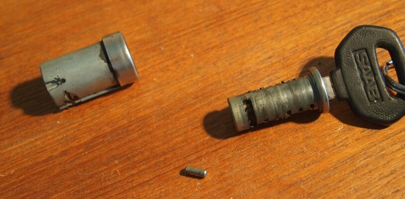

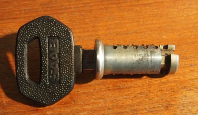

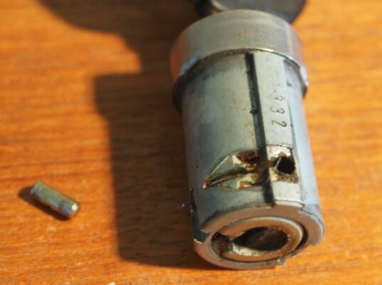

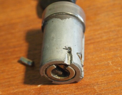

Zündschloss: Der zum Ausbau eingedrückte Pin muss raus. Gesichert ist der mit einem Stück Federdraht. Der ist in einer kleinen Kerbe "verpresst". Das ganze aufzubiegen und vor allem wieder zu verpressen macht wirklich keinen Spaß - einfacherer Variante: Den Draht hinten etwas nach oben biegen und mit einer Zange ein kleines Stück rausziehen.
Hat man den Draht weit genug rausgezogen, kann man den Pin nach oben abziehen (braucht meistens auch eine Zange, ist alles festgegammelt). Jetzt dreht man den Schlüssel im Schloss ganz nach rechts und zieht den inneren Zylinder nach oben raus.

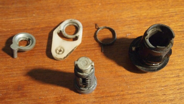

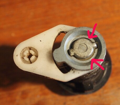

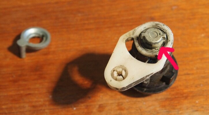

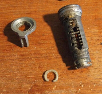

Türschloss/Heckklappenschloss: Hier gilt bei allen das gleiche Prinzip - Heckklappenschloss Sedan sieht etwas anders aus, geht aber genauso.

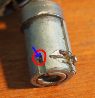

Zwischen dem äußeren Ring und inneren Metallzylinder sitzt - kaum sichtbar - ein kleiner Spannring aus Plaste. Der muss zusammengedrückt werden (quasi nach innen, Richtung innerer Zylinder) um den äußeren Ring abnehmen zu können.
Geht ganz gut mit einer Stecknadel. Erst auf der einen Seite eindrücken, gleichzeitig mit einem Schraubenzieher/Messer/etc. den äußeren Ring nach oben drücken. Wenn die eine Seite gelöst ist, an der anderen Seite weitermachen.
Wenn man dazu keine Lust hat: Einfach mit roher Gewalt den äußeren Ring abhebeln. Nachher den etwas lädieren Spannring umdrehen, damit er wieder hält. Geht aber eben nur einmal wirklich gut.
Dann die Plastenase und Feder abnehmen (sofern vorhanden) und dann einfach den inneren Zylinder nach vorne rausdrücken.

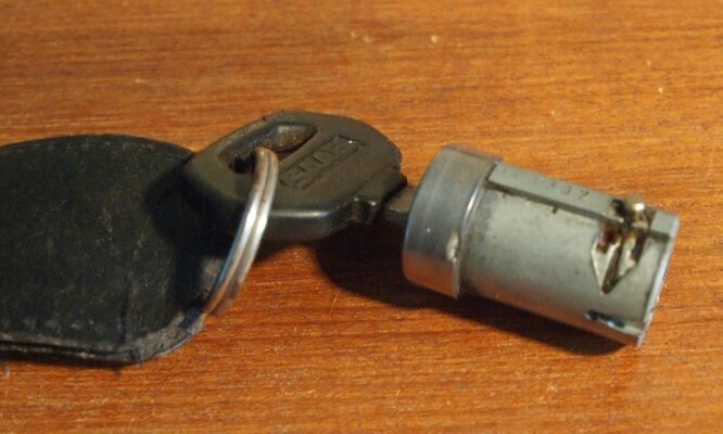

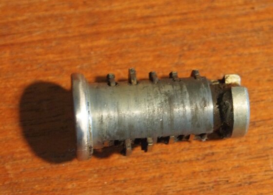

Schritt vier: Reinigen

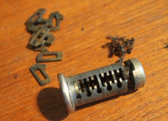

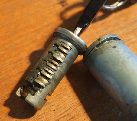

Die einzelnen Schließblättchen alle rausziehen (Reihenfolge merken!), Federn rausziehen, alles gründlich reinigen und neu schmieren (auch den äußeren Zylinder).
Man vergleiche auf den Bildern, wie weit die Blättchen vorher bei abgezogenen Schlüssel rauskommen (wenn sie denn überhaupt rauskommen), und wie weit sie nachher rauskommen. Bei noch schlimmeren Exemplaren bewegt sich gar nix mehr, da schließt auch nichts mehr richtig. Besonders das Zündschloss sammelt durch seine ungeschützte Einbaulage extrem viel Dreck an.
Das vorderste Blättchen im Zündschloss ist fast immer extrem schwergängig, weil verbogen - hier hilft Plattklopfen mit dem Hammer und leichtes Abschleifen der Seiten.
Die Türschlösser sind nie voll belegt, die vordersten Aufnahmen bleiben frei, da fehlt nix.

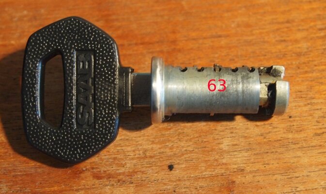

Schritt fünf: Anpassen

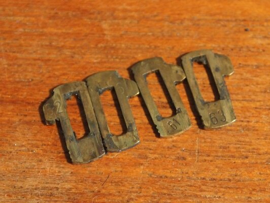

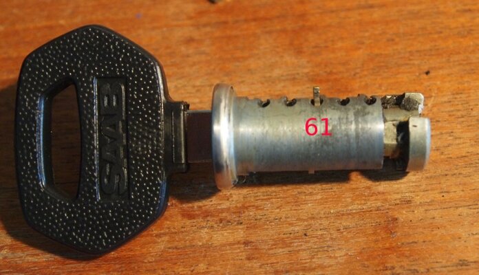

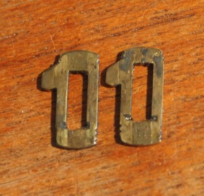

Die Blättchen sind alle beschriftet bzw. mit einer eingestanzten Zahl versehen. Es gibt 60, 61, 62, 63 (nach Häufigkeit: 61, 63, 60, 62 - manche Schlösser haben nur drei verschiedene!).
Der Verschleiß lässt sich recht gut an den eingestanzten Endnuten erkennen. Allzu verschlissene Exemplare sollten aussortiert werden, sieht man aber am besten im Praxistest.
Was jetzt gemacht werden muss: das passende Blättchen an die passende Position zu bringen.
Beispielbilder: 61er Blättchen passt nicht, ist nicht bündig. 63er Blättchen passt fast perfekt, evtl. noch ein weniger verschlissenes Exemplar raussuchen.
Auf die Art den ganzen Zylinder durchgehen, bis alle Blättchen bündig sind.
