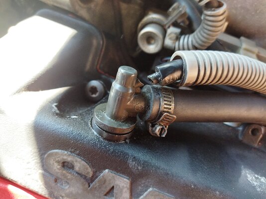

Leider ist mir gerade der kleine Nippel von dem Anschlussstutzen der Kurbelgehäuseentlüftung abgebrochen. Das Teil gibt es zwar noch in sehr begrenzter Anzahl zu kaufen, ABER wenn das mal weg ist?
Daher meine Frage ins Forum, hat das schon mal jemand repariert oder eine alternative Lösung dazu gefunden?

Bei Skandix sind halt nur noch 3 auf Lager!?!
Artikel Nr.:1033084
Ja und? Du brauchst doch nur einen?
Da kommt üblicherweise wieder was nach. Das Teil ist über so viele Jahre an diversen Saab-Modellen verbaut worden (vom 900 bis 9-5), das wird es sicherlich weiterhin geben.
Und wenn es das mal nicht mehr gibt, wird es Lösungen in 3D-Druck geben oder wie von patapaya vorgeschlagen mit einem eingeklebten Messingröhrchen instand gesetzt.
