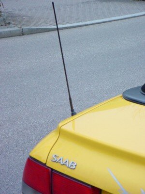

Den Ärger hatte ich auch, dazu das nervige Geräusch des klemmenden Antennenantriebs. Als dann jemand hier nach ner Kurzantenne fragte, hab ich mal gegoogelt und vor lauter Begeisterung gleich eine bestellt.
Ergebnis: klein stark schwarz und nicht von Eduscho sondern von Bosch :-)
Tolle Optik (vor allem zum gelben Lack und schwarzem Dach), guter Empfang dank Vorverstärker und etwas Fummelei beim Einbau.
Martin

stelo schrieb:
Gleiche Antenne im Design Schwarz in Schwarz: http://img309.imageshack.us/my.php?image=cimg00693co.jpg
...muß übrigens in der Waschanlage nicht demontiert werden, da biegsamer Gelenkfuß (erprobt!).

stelo schrieb:
..nur den Typ: BOSCH Kurzstabantenne "Autoflex"
47cm Strahlerlänge
Einbau 0-90°
Waschstraßenfest
bei Conrad.de für 40€
genau!
Die Bestellnummer von Bosch lautet 7 691 270 003.
Und die Abdeckung der Einbauöffnung ist tatsächlich etwas knapp, reicht aber.
Martin
