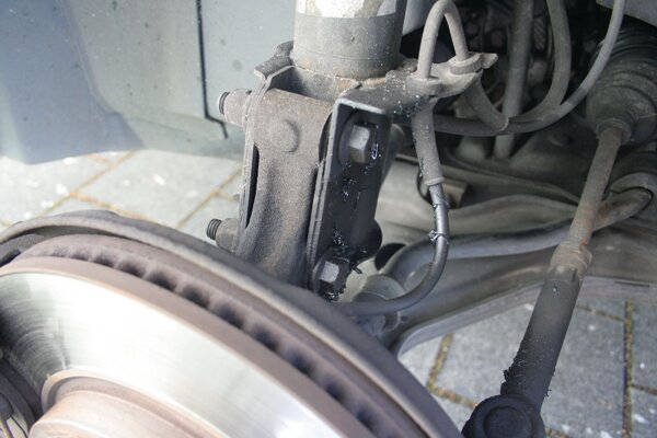

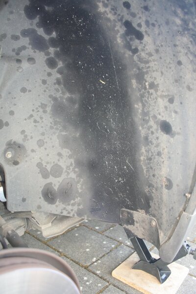

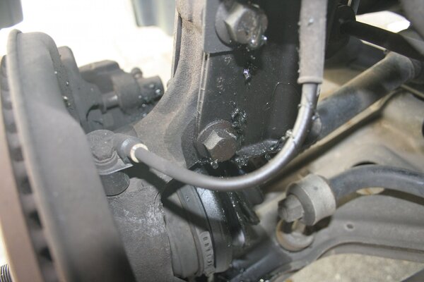

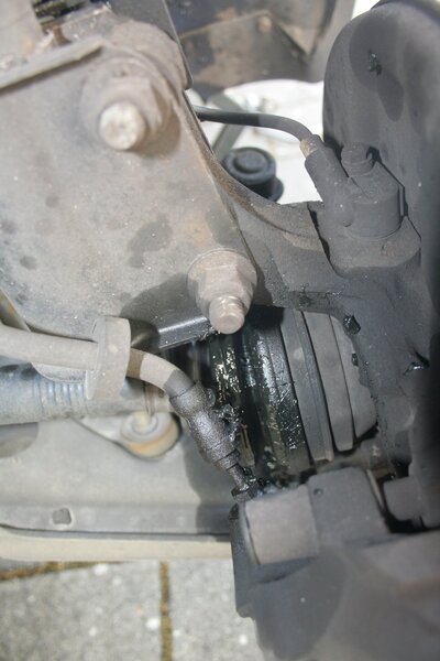

Habe heute beim Reifenwechseln vorne links entdeckt, dass wohl etwas undicht sein muss. Auch der Radkasten ist vollgespritzt. Seht dazu die Bilder:
Ist hier die Manschette der Antriebswelle undicht oder was ganz anderes?
Akuter Handlungsbedarf - oder kann es zwei/drei Wochen warten?
Ist diese Reparatur aufwendig/teuer?
Danke für Eure Einschätzungen!
Achsmanschette wird gerissen sein.
Edit: Sieht man doch auf dem Bild.
Wie viel fährst du in den zwei bis drei Wochen ? Auf die "lange Bank" würde ich die Sache aber nicht schieben.
All zu viel Schmutz sollte da nicht reinkommen
Schlimmer ist das Fett rausgeht - irgendwann läuft das Gelenk trocken und macht dauerhaft Geräusche....
...und dann hilft neues Fett in der alten Manschette auch nicht mehr.
Im Winter bei gesalzenen Straßen kann das sehr schnell gehen. Oder aber wenn man über sehr staubige Straßen fährt.....
Viel bewegen würde ich einen Wagen mit so aufgerissener Staubkappe nicht mehr.
Besten Dank für Eure Einschätzungen - mein Saab ist beim "Onkel Doc" - sprich Werkstatt schon angemeldet (dauert halt auch immer etwas bis Material und Termin gefunden sind - selber machen traue ich mir (noch) nicht zu!).
Im Moment sind sowieso nur Kurzstrecken - also Einkaufen fahren - angesagt.
