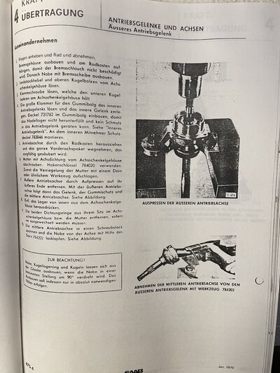

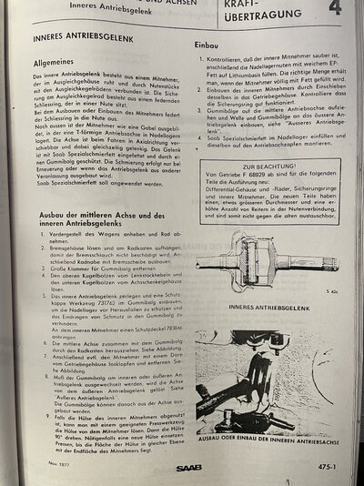

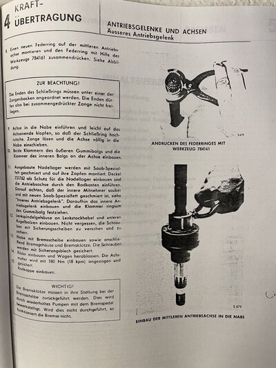

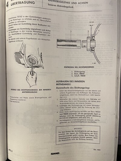

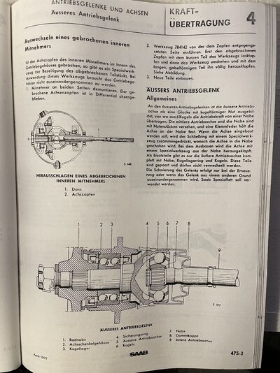

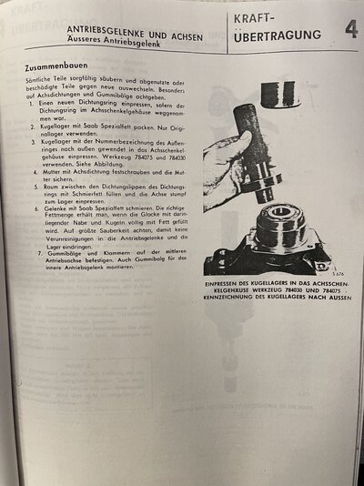

Hallo zusammen, was muß gemacht werden um sie Manschetten mit geringstem Aufwand zu erneuern?
Vielen Dank im Voraus.
Ich baue dazu den Radträger inkl. Welle aus.
- Bremsbeläge raus
- Bremssattel abschrauben und sicher aufhängen, damit er nicht am Bremsschlauch hängt.
- Spurstangenkopf abziehen
- Schlauchschelle der Manschette am Getriebe-Mitnehmer lösen
- Beide Traggelenke (oben und unten) jeweils 2 Schrauben raus
Wichtig: aufpassen daß die beiden Käppchen mit den Nadellagern der Dipode am getriebeseitigen Ende der Antriebswelle beim herausziehen aus dem Mitnehmer nicht herausfallen und sich die Nadeln dann ins Nirvana begeben!
Am besten Welle nur soweit raus ziehen, daß man die Käppchen beide abnehmen und in Sicherheit bringen kann, bevor man die Welle ganze raus zieht.
Dann kann man die ganze Einheit raus ziehen und in Ruhe die Manschette(n) tauschen.
.....hier ein paar Seiten dazu aus dem Werkstatt-Handbuch
