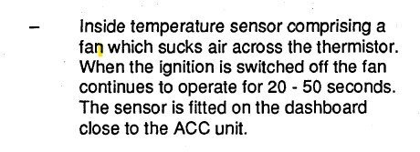

Allerdings ist das Nachlaufen des Lüfters für ein paar Minuten normal und gewollt und normalerweise kaum bemerkbar, wenn er still läuft wie er soll, und ich kann nicht beurteilen, ob das evtl. für ein dauerhaftes Weiterlaufen gehalten wird und nach welcher Zeit der Entschluss kam, die Batterie abzuklemmen.
Wenn er wirklich nach einer halben Stunde noch liefe, wäre das tatsächlich nicht normal.
Das steht zur Nachlaufzeit in einem Trainingshandbuch zur ACC (1990).
Wohl wahr. Aber die Ursache läge dann aber meines Erachtens (ohne in den Schaltplan geschaut zu haben) nicht in ihm, sondern in der ACC.
Dies zumindest, wenn wir noch weiter davor liegende Fehler, wie z.B. ein hängendes Plus-Relais,, ausschliessen wollen.
