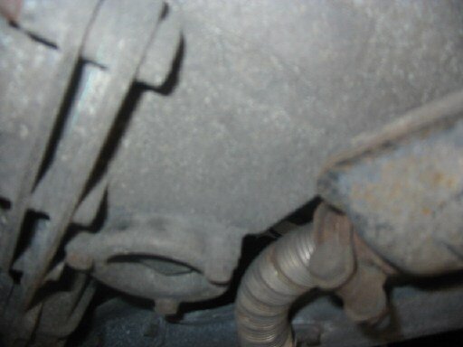

Hallo zusammen,
ich möchte mal mein teerschwarzes ATF wechseln und hatte da gerne ein Problem. Ich habe mal ein Bild gemacht-das sind doch die 3 Schrauben des Filterdeckels--ich frage nur, weil ich irgendwo gelesen habe, dass es Torx´e wären-da stimmt dann wohl meine Beschreibung nicht.
Jetzt zur Praxis. Wie vermeide ich, dass der ganze Schwall ATF über mich herübersabbert ? Da sollen ja um die 3-3,5l rauskommen-gibt ja eine Mega-Sauerei. Gibts es da einen Tipp für mich.

Genau das sind die richtigen Schrauben. Torx oder 10er Sechskant.
Tipp: Große (großflächig) Wanne und ein neues Sieb mit Dichtungen vorher kaufen und bereit halten. Wenn man das Sieb rauszieht, kommt nochmal ein Schwall nach.
Wenn es bei Dir so arg schwarz ist, solltest Du den Wechsel nach ein paar 1000 km wiederholen....
Schraubenköpfe ändern sich...
Also zu erst natürlich die reguläre Ablassschraube benutzen, dann kommt aus besagtem Deckel nicht mehr so viel raus.
Dann, wie Turbo schon schrieb, Wanne mit wenig Abstand drunter, den Deckel rausziehen und sofort zur Seite weg oder in die Wanne fallen lassen (wie mann's mir der Motorölablassschraube macht).
Filter muss meiner Meinung nach nicht erneuert werden, da es sich um ein Metall-Sieb handelt, welches, vorausgesetzt es ist nicht gerissen, leicht ausgewaschen werden kann. Da ich Deine Möglichkeiten und den Preis für ein neues Sieb nicht kenne, entscheide das bitte selbst. (Teile für's Getriebe sind übrigens über die ZF-Service-Filialen günstig erhältlich: www.zf.com)
