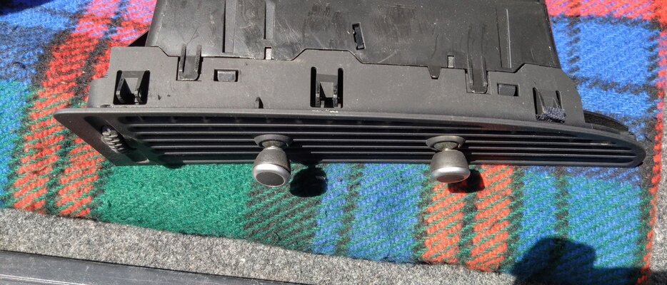

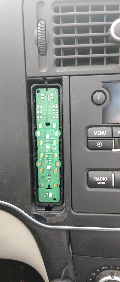

mir ist was blödes passiert. Fragt nicht.

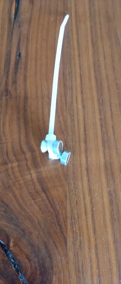

Aber das Bedienpanel neben dem Radio ist draußen, aber nur das Plastikteil, nicht die Platine (sieh Bild).

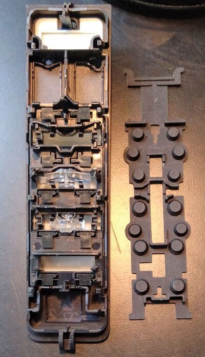

Glücklicherweise habe ich alle winzigen Plastik-Nörpel, die zwischen Schaltfläche und Leitgummi (das wiederum auf der Platine die Kontakte schließt) sitzen, wieder zusammenbekommen.
Aber... Wir kriege ich die Schalter plus Leitgummi wieder auf die Platine, ohne dass die Nörpel alle wieder rausfallen?

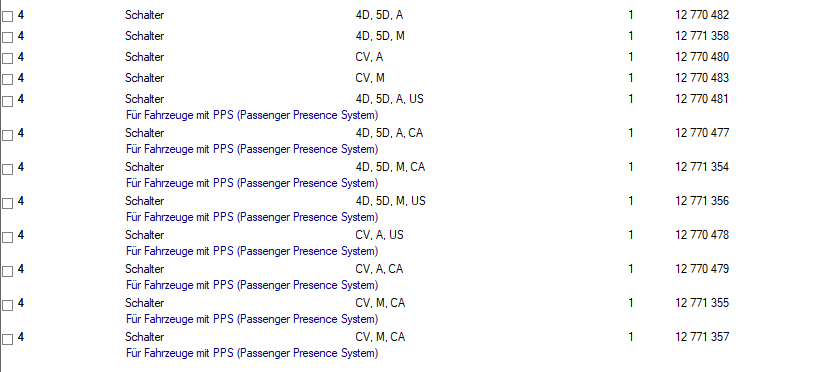

Switch, Dimming instrument lighting Convertible top Night Panel SAAB 9-3 II Convertible 2003-​
Tobt euch mit den Teilenummern aus :D
Was auch immer "Passenger Presence System" ist...aber gabs wohl nur in den USA/Kanada...
Hier wird wahrscheinlich 12770480 (Automatik) oder 12770483 (Handschalter) zutreffend sein.

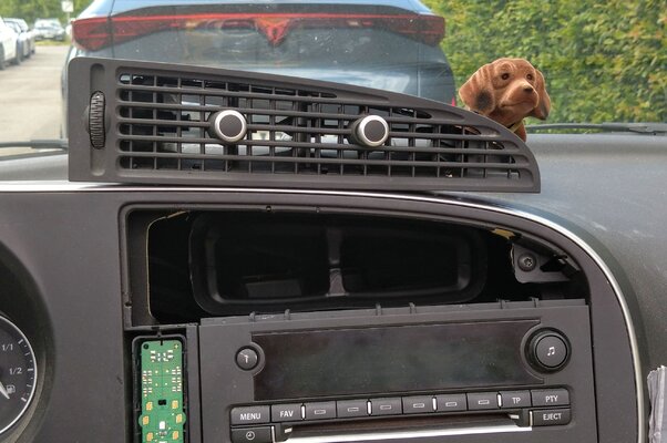

Muss das Radio für raus.

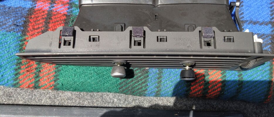

Ist von hinten mit zwei Wiederhaken in der Blende befestigt, die musst du zusammendrücken.
Korrekt. Das geht leider nur von hinten und dafür muss Lüftungsgitter und Radio raus . Ist wirklich ziemlich fest eingeclipst...

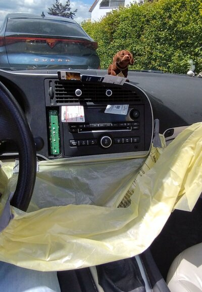

Geschafft.
Bilder:
1. Plastikbeutel, falls Kleinteile runterfallen
2. Lüftungsgitter ist draussen, Eric schaut kritisch

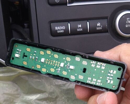

3. Platine befreit. Das Radio kann drin bleiben (zu spät bemerkt)

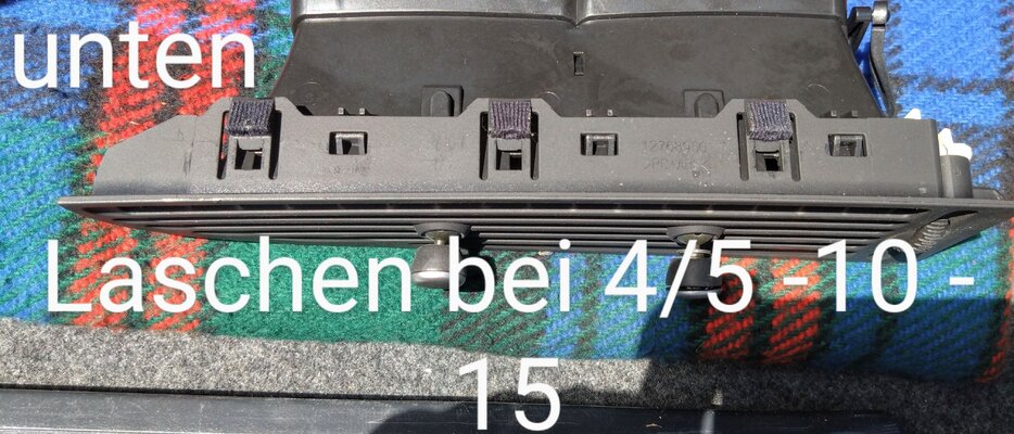

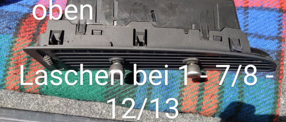

4./5. Dokumentation, wo die Halter sitzen
6. Starker Magnet, um die Schrauben des Radios zu sichern
7. Geschafft.

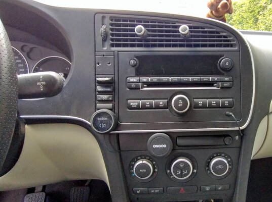

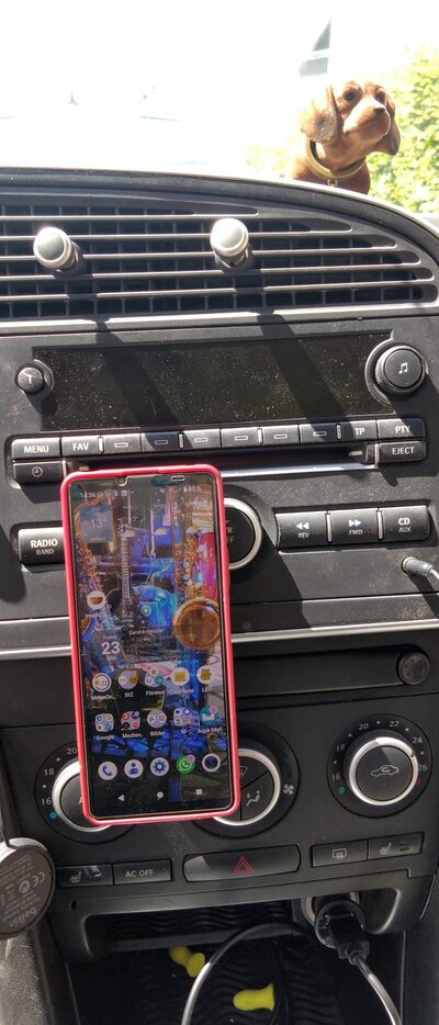

Magnetischer Handyhalter, jetzt weiter unten angebracht, um das Panel zu schonen. :rolleyes:
P.S. Hat jemand ein schönes Saab-Emblem, um die alten Löcher im Panel abzudecken?
Ach ja, natürlich erstmal die Funktionen des Panels getestet.
Komisch, der Instrumenten-Dimmer hat überhaupt keinen Druckpunkt.
Also nochmal die Plastik Nörpel sortiert (unterster Schalter ist ohne Funktion und benötigt ergo keine Nörpel).
Zusammengebaut, alles fein.
Nur die Schrauben des Radios liegen noch da...
Also nochmal Lüftungsgitter raus, Schrauben rein, Gitter rein, Funktionstest. Fertig.

Genial ist es, in aller Bescheidenheit, dass ich genau dokumentiert habe, wo die Haltelaschen sitzen. So stochert man nicht blind herum, sondern kann die goldene Senatorcard gezielt einsetzen. :hello:
(Gemeint sind abgezählte Luftöffnungen im eingebauten Zustand, von links.)
