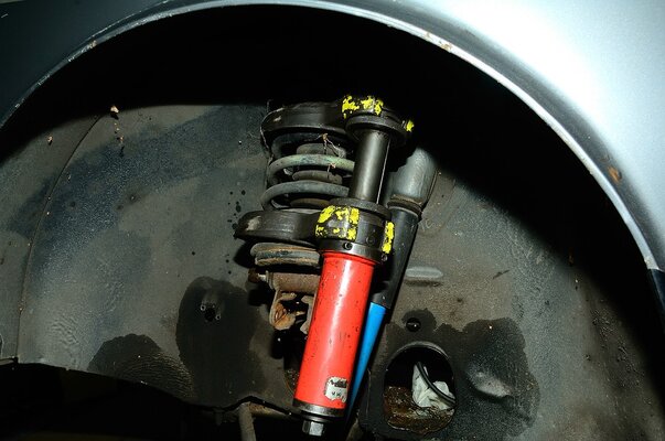

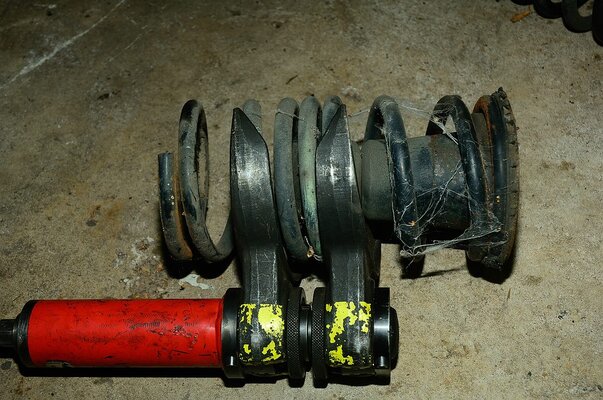

Der Federspanner wird in 4 Windungen eingesetzt, das reicht.

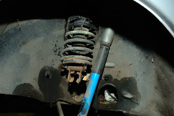

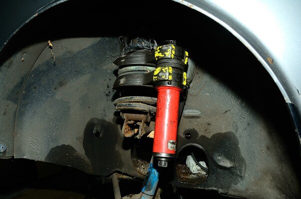

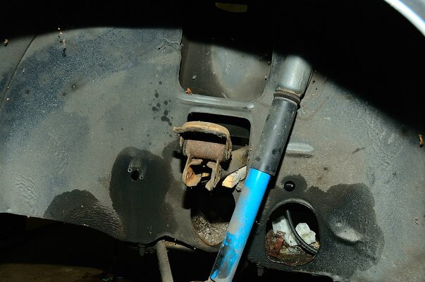

Der Haltebolzen der unteren Konsole wird vorher gelöst, herausgeschoben werden kann er erst nach dem Zusammendrücken der Feder. Die Distanzen unter dem oberen Querlenker dürfen nicht eingesetzt sein, sonst muß zur Entnnahme der Feder der Querlenker innen losgeschraubt werden weil der Weg des Querlenkers nach unten nicht ausreicht. Das ist alles recht eng.
Der Spanner muß wie gezeigt schräg von hinten eingesetzt werden, sonst geht es nicht.
Eine Druckluftratsche macht die ganze Sache leichter, ein Schlagschrauber ist wegen mangelnder Kontrolle über das Drehmoment nicht erlaubt.
Fertig

Warum die Lösung der unteren Aufnahme? Wird das Spiel zur Entnahme der Feder benötigt?
Die Feder hängt oft recht fest in dieser Aufnahme. Merkt man hinterher - im og. Fall ging die Feder ja letztendlich so raus, auf der anderen Seite ging es nur mit der Aufnahme.
Schöner Federspanner, endlich einmal nicht so ein "Baumarktschrott" und scheint auch von den Dimensionen so zu sein, dass man ihn überall gut hineinbekommt.
Ist das SAAB-Original-Werkzeug?

mit dem federspanner wie der von marbo habe ich heute gearbeitet. ein kinderspiel. finger weg von diesen einfachdingern sag ich da nur. leiht euch nen guten. man muß nicht alles besitzen.
ps: bei der 16s feder reicht es 3 windungen zusammen zu drücken.
