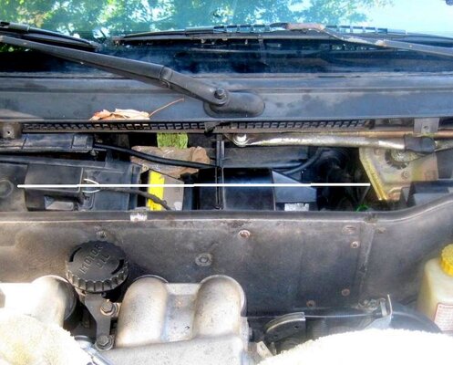

Durch die Quälereien beim ziehenschiebenklopfen steht die ganze Einheit=
Klimakasten+Lüfter nicht in einer Ebene, sie bilden eine kaum merkbare Kurve
in Richtung Motor, also weg vom Aquarium.
Dadurch sitzt der Lüftermotor nicht ganz dicht an der Mündung, zumindest an
der linken Seite wo auch so ein Schnapploch weggebrochen (nicht bei mir) und
nicht vorhanden ist.

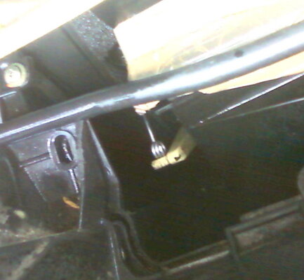

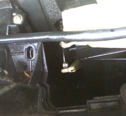

Ergebnis des winzigen Abstandes, der Draht mit der Wicklung am Ende, zuständig
für die Klappensteuerung, erreicht in seiner max. ausgefahrenen Position nicht den
Anschlag vom Klappenhbel, es fehlen 7-8mm. Wenn ich den Klappenhebel aus der
Öse rausdrücke bewegt sich der Hebel noch wietere 7 -8mm.
Die Klappen schließen sich nicht ganz, so dass bei "Kaltstellung..17°C" immer noch
warme Luft ausströmt
Um den Lüfter richtig in die Mündung spaltfrei auszurichten, wäre am
besten den Klimakasten rauszunehmen.
Kann mir jemand sagen wie soll ich es bewerkstelligen? die zwei Schrauben sind klar,
der Motor für die Umluftklappe stört da, auch die Klimaleitungen sind dort verbaut.
Ich frage lieber als etwas entdültig kaputt zu machen.
