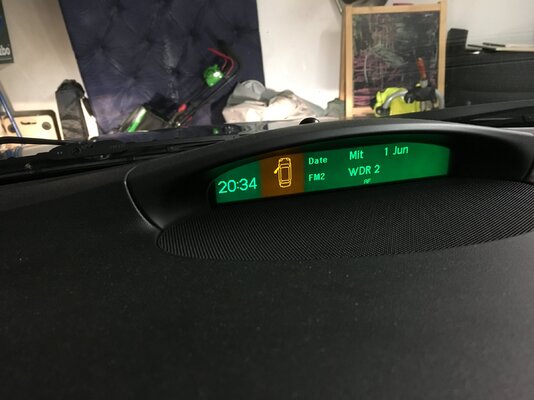

Muss ich da etwas an der Anzeige ändern? Muss ich die irgendwie einstellen? Oder ist irgendein Bereich es SID ausgefallen?
Also bei meinem Aero ist immer nach dem Starten die Aussentemparatur im SID angezeigt..........
Was zeigt denn Dein SID an?

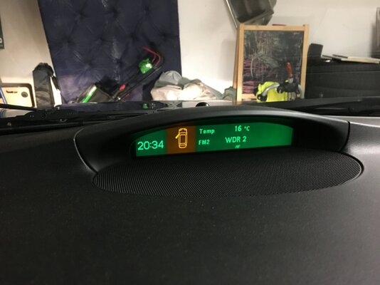

Musst mit dem "Rädchen" drehen,bis das Temp.anzeige kommt.
(Der Rädchen links überm Radio)
Vielen Dank!
Ich habe dank eurer Hilfe endlich die Außentemperaturanzeige gefunden.
Der Trick, das Drehrad gleichzeitig zu drücken und zu drehen war super!
Nun muss ich mich halt entscheiden, ob ich wissen will, welches Datum wir haben oder wie kalt es ist! Merci... ;)
