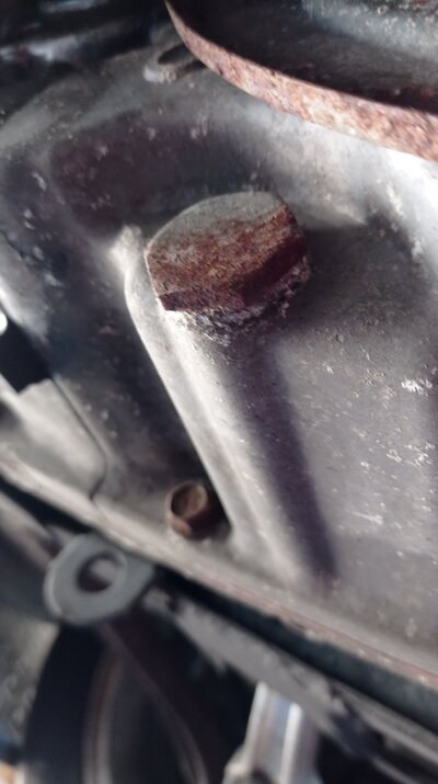

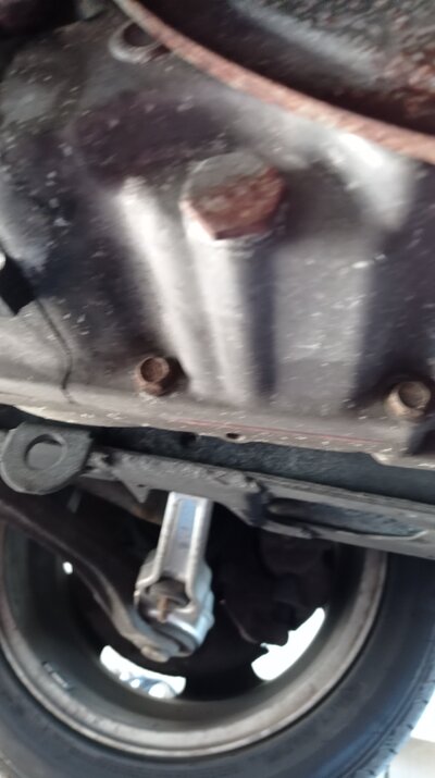

Hallöchen, ich möchte bei meinem Dicken das Automatikgetriebeöl wechseln. Einen Filter hat er scheinbar nicht direkt, es gibt ein Teil innerhalb des Getriebes, wo dieses teilzerlegt werden muß.
Mein Dicker hat jetzt 122400 km auf der Uhr. Wann das letzte Mal gewechselt wurde kann ich nicht sagen.
Die Ablaßschraube habe ich gefunden. Die sieht nicht mehr so gut aus, hab mir schon ne neue besorgt.
Es geht mir jetzt um die Füllmenge: Es gibt Angaben von 3,t und 7,2 Liter.
Meiner hat das Aisin 4 Gang Getriebe. 9-3 Cabrio, Bj. 2001, 150PS.
Ich danke Euch schonmal

Habe Dir etwas dazu geschickt..........die 7,2l beziehen sich auf ein trockenes, leeres Getriebe..........
