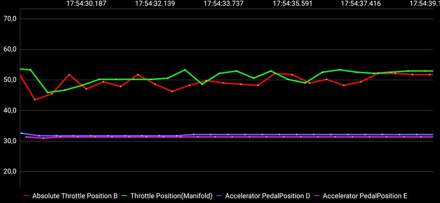

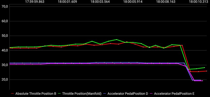

Heute Abend habe ich mit Torque mal eine Aufzeichnung von Drosseklappenpoti 1 u. 2 und Gaspedalsensor gemacht. Bei etwas über 30% Gaspedalstellung springt die Klappe auf und zu.
Die Drosselklappe wurde letzte Woche getauscht. Die neue spielt zwar genauso verrückt wie auf den Aufzeichnung im vorigen Post. Die Leistung war aber sofort wieder da.
