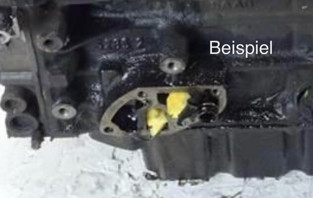

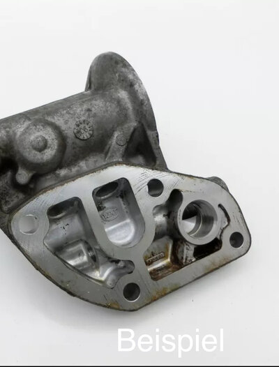

Moin, starte jetzt demnächst endlich mein Projekt und baue ein B235R nahezu komplett wieder auf.
Etwas irritiert mich im Vorfeld, vielleicht sehe ich den Wald vor lauter Bäumen nicht:
Ich finde zum verrecken keine Dichtung um das Adaptergehäuse (Ölfiltergehäuse Adapter - Übergang auf Block) abzudichten.
Metall auf Metall geht mir nicht in den Kopf,
vielleicht übersehe ich was ?.
Natürlich würde auch n bisschen Paste regeln aber hätte schon gern die Richtige Variante, im WIS finde ich nichts... habt ihr ne Ahnung ?
1-Adaptergehäuse
2-Am Block
Lieben Dank und Gruß.

Da kommt Loctite 518 Flächendichtung auf die saubere, entfettete Dichtfläche.

Es steht im WIS, zumindest in meinem, das aber für den 9-5 erst ab 2001 losgeht.
2. Motor – Grundmotor, 4-zyl. Benzin, dann auf die Hand mit dem Schraubenschlüssel gehen und dort Adaptergehäuse, Ölfilter auswählen. Dann findest du bei Einbau unter der Nr. 3: Die Dichtung einölen und das Adaptergehäuse mit Loctite 518 am Motorblock montieren.

Immer das gleiche Vorgehen bei bearbeiteten Flächen. Ölwanne, Kettenkastendeckel, etc.
Kleiner Tipp, an der Stelle mit einem Start des Motors ca.24 Stunden warten, die nächste Frage ist sonst vorprogrammiert ;-)

Wollte nur erwähnen, daß ich mir exakt an gleicher Stelle mal die Frage gestellt habe zumal werkseitig da 0 Dichtungsmaterial ist.
Das 518 ließ nach 2 Stunden immer noch nach kurzer Zeit durchpissen, Mr. Ungeduld, ich, habe dann sicherheitshalber 24H gewartet.
Danach ist es bis heute dauerhaft dicht um auch die Kaltspitzen mit 6-7 Bar zu halten
