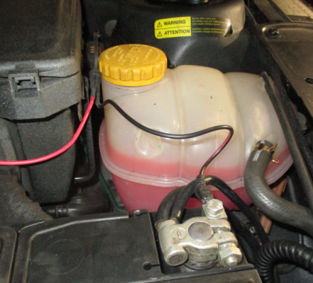

Ich habe in meinen Autos das Zubehörkabel von C-Tec fix montiert, sodass ich nicht mehr mit den Polzangen anschließen muss, sondern direkt am Zwischenstecker.
Fotos kann ich Dir gerne schicken, wenn´s Dich interessiert.
