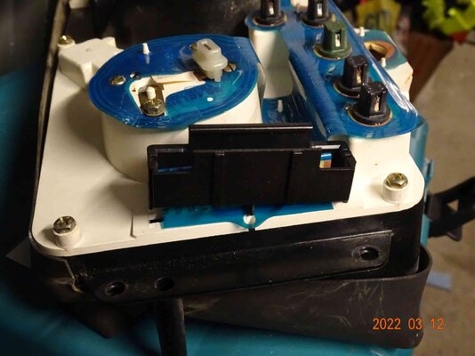

Gemein ist jedoch (woher ich das wohl weiß), daß der Stecker auf die Folie des Tachos so ein bißchen abgerutscht ist, weil der Klemmhaken am schwarzen Plasteteil abgebrochen ist. Ladekontrollleuchte blieb übrigens aus.
Kann man ja durch die Lautsprecheröffnung sehen.
