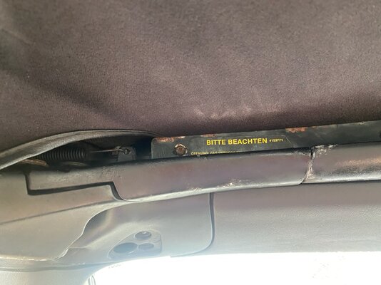

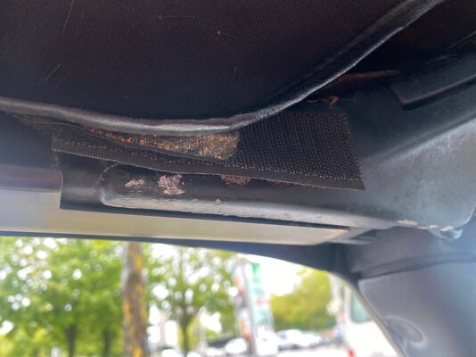

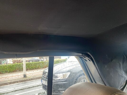

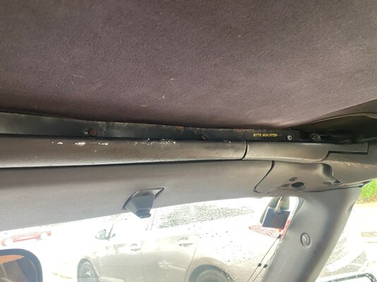

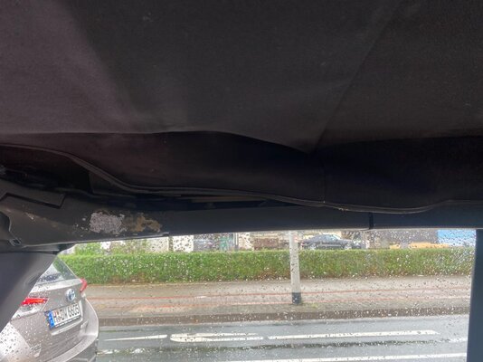

Moin die Herren,
Der Dachhimmel ist bei meinem Exemplar teilweise mit Klettverschluss befestigt was nicht schön aussieht und sicher nicht original ist. Würde das gern anders lösen und freue mich über Bilder und/oder Beschreibung wie es original ist oder zumindest optisch gefälliger.
Hier mal ein paar Bilder des Grauens:

Hallo Christian,
Bei meinem Exemplar ist der Dachhimmel ebenfalls an den vorderen Ecken mit Klettverschluss befestigt. Wenn man ihn dort mit etwas Spannung anbringt, hängt die restliche Kante optisch eigentlich recht gefällig über den seitlichen Dachrahmen und verdeckt ihn somit.
Das ist original … und der Effekt mit dem hängenbleiben am Gestänge leider auch …
Genauso hinten die C Säulen runter
Bei meinem CV M91 habe ich weder mit den serienmäßigen Klettverschlüssen, noch mit einer am Innenhimmel hängenbleibenden C-säule (meint ihr damit das Verdeck-Gestänge?) Probleme gehabt.
Nur wenn ich auf hohem Niveau meckern will:
Schon nach 33 Jahren ist der Innenhimmel (und die samtige Stoff -Türeinlage) nicht mehr anthrazit-schwarz, sondern bläulich-milchig ausgeblichen (wie Lauterbachs Bilder 3 un4 ), vermutlich, weil ich zu oft bei voller Sonne offen fahre :tongue: !
Aber beim nächsten Verdeck wird alles anders !
Der Sattler Deines Vertrauens kann Dir einen dem Original entsprechenden und straff sitzenden Himmel montieren, natürlich incl. der passenden Klettbänder.
Dann werde ich wohl mal die klettverschlüsse selbst richten ggf mit Tess stripes
