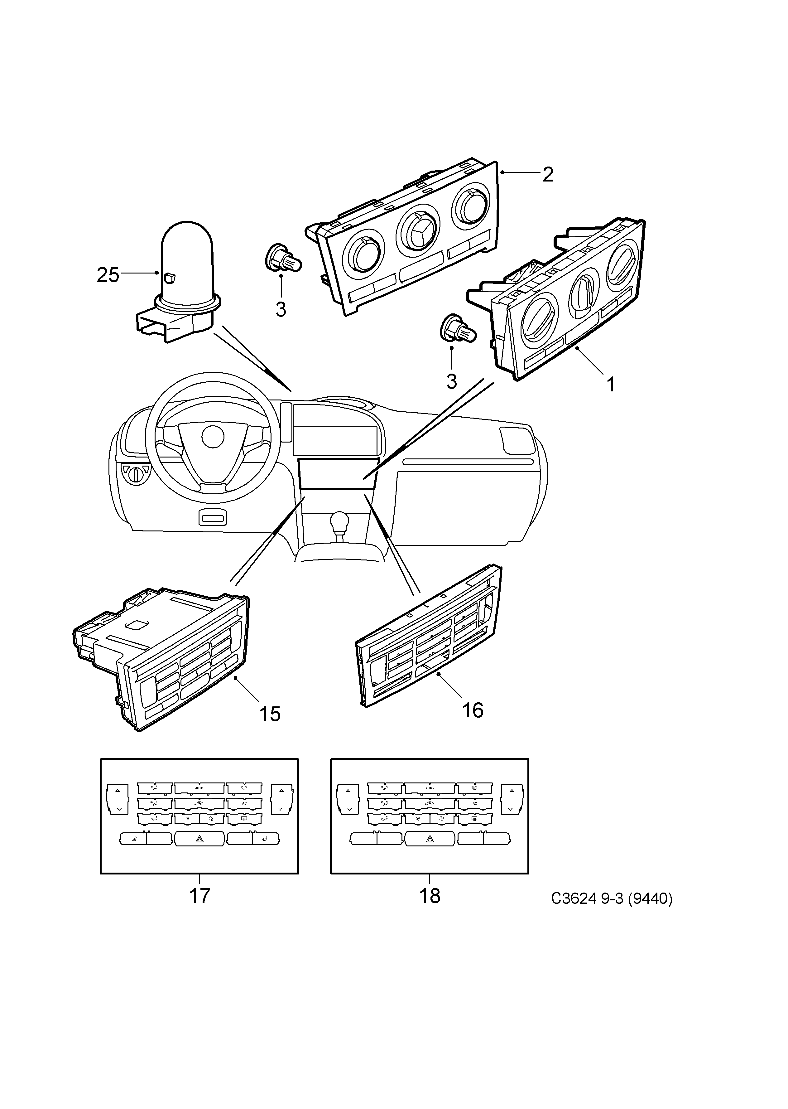

Teilenummer 12799844
Ah danke für den Link: denn anscheinend wird die Birne auch im Facelift Modell verwendet. D.h. ich besorge mir einfach so ein Panel und "operiere" die Birnen da raus. Danke!!!
Laut der Abbildung ist das doch Birne oder Teil "Nr. 3". Die alten MCC-Module sind etwas rar gesäht...
Panel (Nr. 2) aus dem Facelift Modell 2007-2011 ist angekommen, leider hat das LEDs (o.ä.) verbaut und keine gesuchte Birne. Schade...
