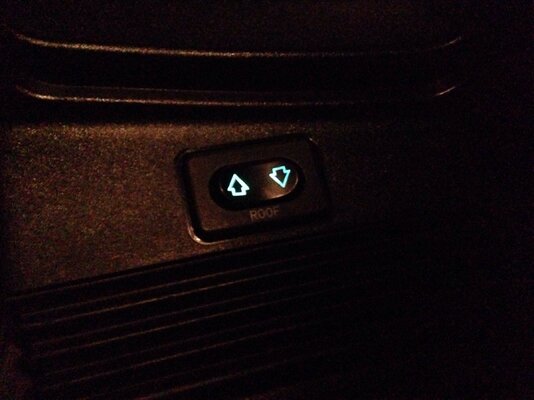

Ich habe gestern meinen Augen nicht getraut als ich sah, dass der Verdeckschalter in einem 901-CV eines Stammtischmitgliedes beleuchtet ist. :eek:
Ist das bei allen so und dann bei meinem das Birnchen defekt?
Kann man den Schalter öffnen?
Ich habe den Schalter hier vor mir liegen und auf Anhieb erkenne ich nichts und will, in Anbetracht des Neupreises, nichts kaputt machen. :afraid:
Wie siehts aus, sind eure Schalter für das im CV beleuchtet oder nicht?

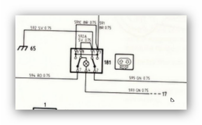

Okay, jetzt habe ich mir die Mühe gemacht und einen Schaltplan gefunden, dann will ich das Bild auch zeigen. Auch wenn es nicht so schön scharf ist..

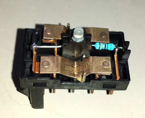

Hab dann mal schnell auch bei meinem Schalter das Leuchtmittel gewechselt. Wie bei anderen Schaltern auch, habe ich eine LED genommen.
:top: ... perfekt, vielen Dank für Eure Beiträge. Ich war mir halt nicht sicher. :ciao:
