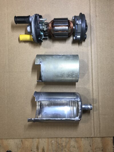

Nun ist eine neue Pumpe drin und ich habe mal die Alte zerlegt. Da ging wirklich nichts mehr die zog keinen Strom wenn man Spannung angelegt hat.

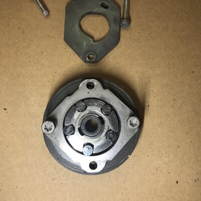

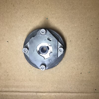

Hier also die Pumpe (das ist nicht die originale, ich hatte schon vor Jahren aus dem gleichen Grunde die Pumpe ersetzen müssen)
Bosch 0 580 254 933
Durchmesser 60mm
hergestellt 1986
So weit, so gut. Kupferpatina.

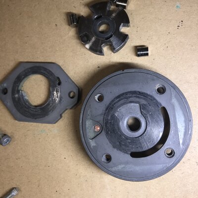

Und hier die Rollenpumpe an sich welche vom Motor angetrieben wird.

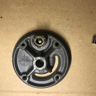

Was auffällt sind die schwarzen Verfärbungen im dritten Bild.
Ich vermute das die Pumpe hier Krümmel angesaugt und zermahlt hat.
Solange bis sich nichts mehr drehte.

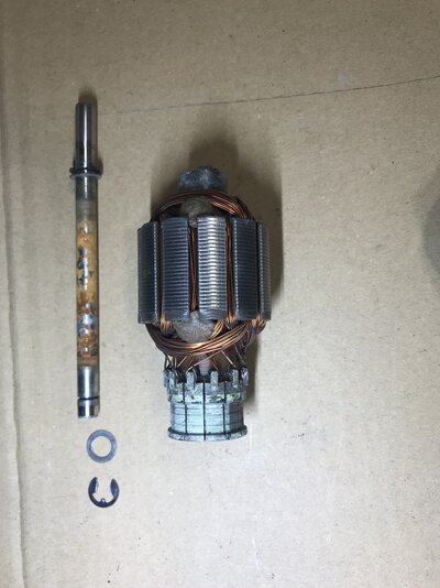

Nachtrag:

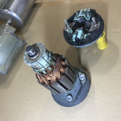

Der Motor tut es noch. Die Windungen sind alle intakt. Nach Reinigen des Kontaktringes zieht er auch wieder Strom. Tut sich aber nicht drehen.
Hhm, aber wenn er nicht dreht und Strom zieht, fest wohl nicht. Also doch nur eine Windung die Durchgang hat ?
Aber ich weiß nicht wie der Motor im Detail gewickelt ist.

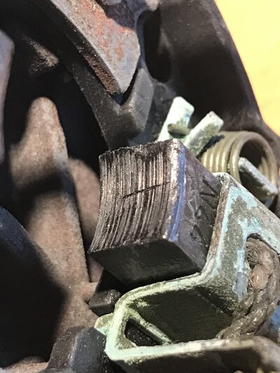

Ja, so weit wie der Kommutator eingelaufen ist, hat es die hinter sich.
Danke, schöne Bilder.
Die Drehschieberpumpe, oder was dieses Ding auch seien möchte, sieht aber auch so aus als hätte Sie zur Überhitzung beigetragen, obwohl die Wicklung eigentlich nicht überhitzt war.
Bürstenfeuer und Korrosion halt.
38 Jahre, geschätzt 300 tkm gelaufen.
Da hat sich die Bürste 1,1mm eingegraben.
Zwischen den Ankern und den Wicklungsdrähten finden sich auch überall kleinste schwarze Krümel und Ablagerungen.
Ich würde eine Benzinpumpe zwar nicht als Verschleißteil ansehen, aber im wörtlichen Sinne, der Verschleiß ist nicht zu leugnen. Hat sich eigentlich sogar recht gut gehalten.
