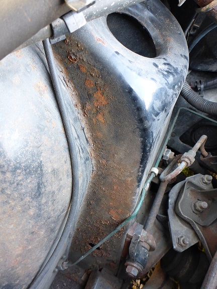

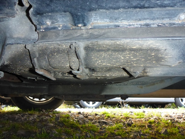

Jedoch wären Tankband- und Schlauchschellenwechsel Argumente dafür. Denn das Zeug rostet und ist nach den Jahren fällig.
Den Wechsel kann man aber später noch als separaten Arbeitsgang machen ohne den Tank runterzunehmen. (Gallerie: Verschiedenes)
