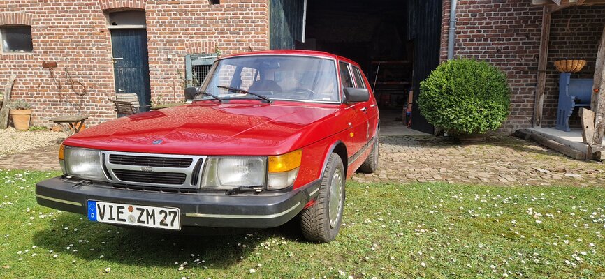

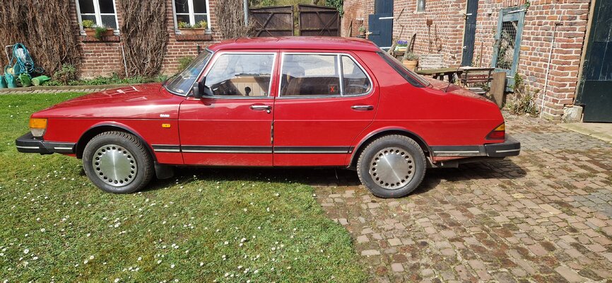

So, kommen wir zum wichtigsten Teil, dem Auto!
Hierbei handelt es sich um einen Saab 900 i, 4-Tür Sedan in Kirschrot. Das Auto ist EZ und MY 1986 und hat etwa 264.000 km auf dem Wegstreckenzähler stehen.
Motorisiert ist der Wagen mit einem B201i, ohne Kat und daher (zum Glück) mit der K-Jet ohne Lambda-Steuerung.
Mein Vater kaufte ihn 1996 vom Erstbesitzer, und fuhr ihn dann bis Januar 1998. Seit dem stand der Wagen quasi unberührt in einem staubigen Hühnerstall.
(Auf die Frage, warum er das Auto abstellte und behielt, statt es zu verkaufen oder zu verschrotten behauptet Papa, dass er füher mal ein Cabrio in der selben Farbe kaufen wollte. Da wären ihm die Karosserie- und sonstigen Ersatzteile natürlich nützlich gewesen. Meine Mutter ist allerdings der Meinung, dass mein Vater sich einfach nicht von dem Auto trennen konnte. Dafür sprechen auch seine drei (?) Vorgänger-900er (allesamt (Doppel-)Vergaser und Combi Coupes), die bis vor ein paar Jahren noch unter einem anderen Schuppen vor sich hin rosteten. Naja, Saabs scheinen es den Leuten wohl an zu tun.)
Mir kam das jedenfalls sehr gelegen! Schon immer waren alte Autos, Trecker und Laster Faszinierend und die Idee an einem eigenen Projektauto schrauben zu lernen hat mich seit meiner Kindheit begleitet. Da dauerts natürlich nicht lange bis der eifrige Blick auf das "alte Auto" im schuppen fällt. Mit "Saab" und "900i" konnte ich nicht viel anfangen, daher hab ich mich im Netz erkundigt. Naturgemäß dauert es da nicht lang, bevor man auf dieses Forum stößt.
Ich selbst bin 24 Jahre jung, hab das Schrauben nie traditionell gelernt, und mir das meiste selbst angelesen und beigebracht. Beruflich hab ich seit ein paar Jahren viel mit vor allem LKW und anderen, meist geländegängigen, Großfahrzeugen zu tun und darüber ein einen praktischen Bezug zur Fahrzeugtechnik im allgemeinen entwickelt. Das war für mich auch der Auslöser, das Projekt Saab an zu gehen.
Fast Forward ins Jahr 2021, und der Saab kam erstmals seit 25 Jahren an Sonne und frische Luft. Seitdem ist viel Zeit vergangen und einiges passiert. Einiges davon ist im Technikbereich zu lesen, vieles auch nicht. Ich selbst habe über die Zeit sehr sehr viel lernen können, nicht zuletzt dank all denen, die hier so tatkräftig schreiben und ihr Wissen weiter geben. Ich hoffe mit dem, was ich gelernt habe in Zukunft auch dem Forum bei tragen zu können.
Stand der Dinge ist jedenfalls, dass das Auto so langsam dem Tüv, und damit einer Voll- und H-Abnahme entgegen geht. Bis dahin gibts noch ein paar kleine und mittlere Baustellen zu erledigen, aber ich bin zuversichtlich den roten noch vor dem Sommer auf die Straße zu kriegen. Ich werde sehen wie das klappt und hier im Forum darüber berichten.

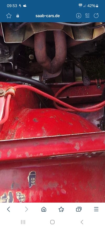

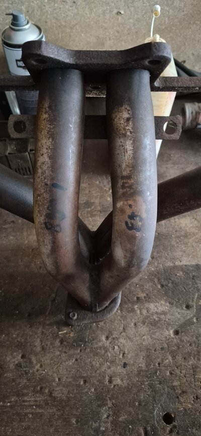

Lustig, dass die Stahlkrümmer scheinbar an der gleichen Stelle eine "Delle" im Rohr haben.
Weiss jemand den Grund?
Laut EPC haben sowohl Guss- als auch Stahlkrümmer noch Bleche montiert, habe ich aber bei noch keinem Sauger gesehen. An meinem Stahlkrümmer sind die Befestigungsbleche jedenfalls vorhanden.
@Joshi
Eventuell um ans Motorlager, bzw dessen Schraube zu kommen? Ob die Serienmäßig drin ist wage ich zu bezweifeln, aber ich könnte mir vorstellen, dass die sich mit genügend Frust beim lösen des rechten Motorlagers mit einer starren Verlängerung so ergibt.
Wo wor da grad sind: hat das bei dir dazu gehörige Flammrohr auf der in Fahrtrichtung rechten Seite eine ähnliche Delle? Meins hat da eine, und die ist extrem nützlich um beim Lösen des Auspuffs, bzw der rechten Mutter, besagte Verlängerung zwischen Karosserie-Längstäger und Flammmrohr durch zu führen.
Das Flammrohr habe ich leider noch nicht, ich muss mit einem gerissenen Gusskrümmer fahren.
Bestellt ist es und soll im Mai/Juni geliefert werden.
