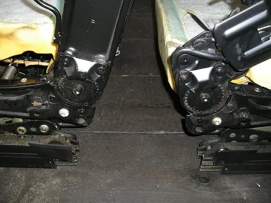

Ich wusste gar nicht, dass es sowas gibt. Oder es ist mir noch nie aufgefallen
Hier ist beim rechten Sitz ganz oben am feststehenden Teil die untere Öse zu sehen, welche dann unter der nach vorn geklappten Abdeckung verschwindet.
