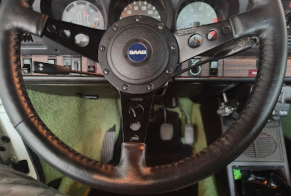

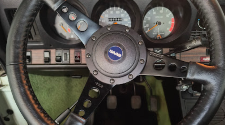

Mich stört beim Fahren, dass der Blinkhebel links und rechts unterschiedliche Rückstellwinkel hat. Kann man das einstellen?
Oder muss ich das Lenkrad einen Zahn verdrehen (ich glaube das geht!?) und dann die Spur neu einstellen? Ich vermute allerdings, dass
ein Zahn bereits zu viel Korrektur ist.
Zu einer Seite fühlt es sich OK an, zur anderen Seite stellt er bereits bei Nulllage zurück.

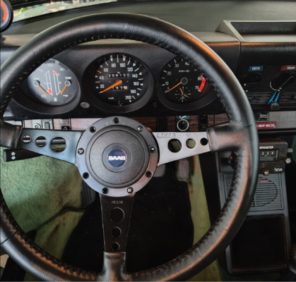

Ersteinmal anders gefragt: Wie steht das Lenkrad bei Geradeausfahrt?
Der Frage schließe ich mich an.
Und wurde da nicht erst kürzlich eine Achsvermessung mit Spur-Einstellung gemacht? War es vorher auch schon so oder ist es erst seitdem so?
Mit dem SAAB Schriftzug horizontal...etwa so, vllt. einen Finger breit nach links

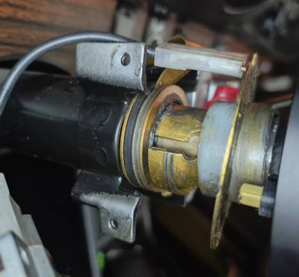

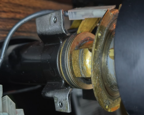

Habe den Mechanismus freigelegt und folgendes zu Tage gebracht:
Lenkrad steht gerade, Rückstellnocke nach unten verdreht
Rückstellnocke steht horizontal, Lenkrad dann nach rechts gedreht:
Kann man die Rückstellnocke ggf. mit Zange auf der Lenkungswelle verdrehen? Oder doch Plan A mit Lenkrad 1 Zahn versetzen?

Wer lesen kann (und die geeignete Lektüre hat) hätte auch den entscheidenden Hinweis in dem Werkstatthandbuch finden können (641-2/3).
Dort wird nämlich erklärt, dass der Mitnehmer des Fahrtrichtungsschalters bei gerade stehenden Rädern horizontal auszurichten ist. Er ist mit einer gewissen Spannkraft auf der Lenksäule befestigt und darf keineswegs festgeschweißt werden.
Aber so konnte ich ein paar Bilder vom Saab machen und Euch unterhalten :beerglass:
"If everything fails, read the manual"
Für den praktischen Teil und die Beantwortung meiner eigenen Frage noch als Ergänzung:
JA, man kann den Mitnehmer ohne weiteres mit der Zange festhalten und auf der Lenksäule verdrehen. Problem gelöst.
