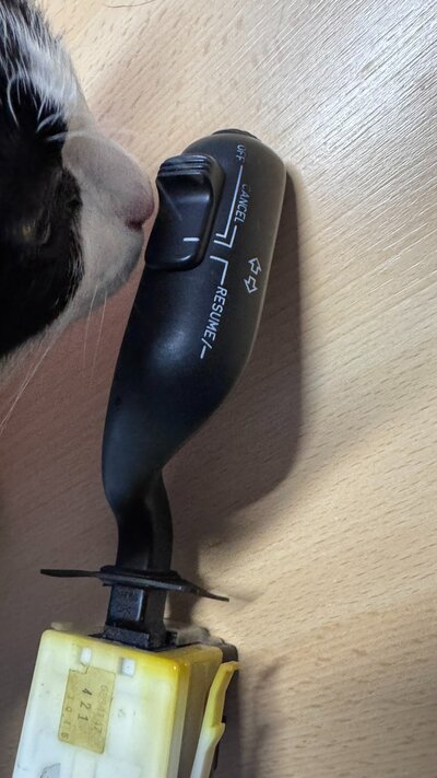

Es geht um den Lenkstockschalter bzw. Blinkerhebel. Meiner, der jetzt verbaut ist, funktioniert aber hat einiges an Spiel, wenn er in der Nullposition ist.

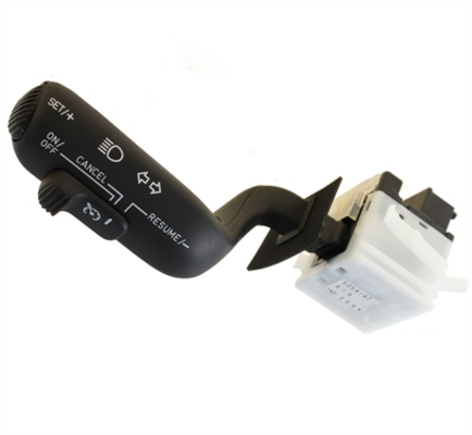

Nun habe ich einen anderen besorgt, wie immer super zustand....ja ja, siehe unten, der ist schön stramm und hat kein Spiel. Aber die Symbole sind verschwunden über die Jahre und meiner hat die alle noch wie am ersten Tag. Jetzt habe ich eben die Macke, dass ich es doch gerne optisch so perfekt haben will wie möglich.

Es ist eben eine macke :-D natürlich geht der auch ohne Symbole oder auch mit Spiel, aber nachdem ich den ganzen Wagen auf Links gedreht habe, ist eben so innere Monk da, das muss auch noch gemacht werden :-)
So soll es eben aussehen und das tut mein alter noch...darum die Idee nur dieser Hebel umzubauen...es scheint wohl das Lager ausgelutscht zu sein

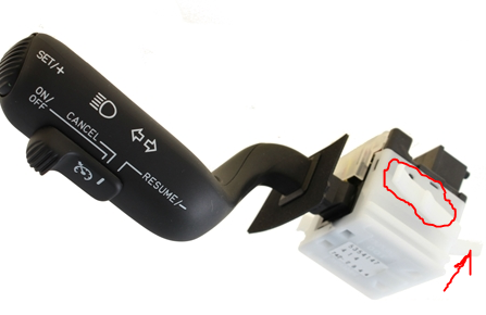

Ah verstehe, wir reden von unterschiedlichen Stellen.
Du meinst die eingekreisten Rastnasen, die die Einheit halten - ich die mit dem Pfeil gezeigten federnden Laschen zur Lenksäule hin, die für die Einrastfunktion wichtig sind und irgendwann im Alter abbrechen.

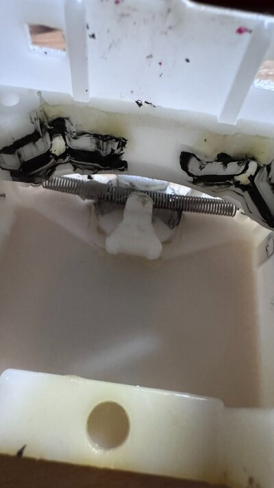

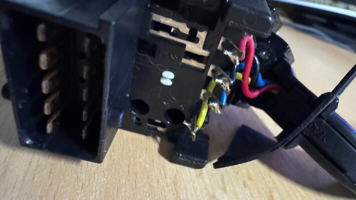

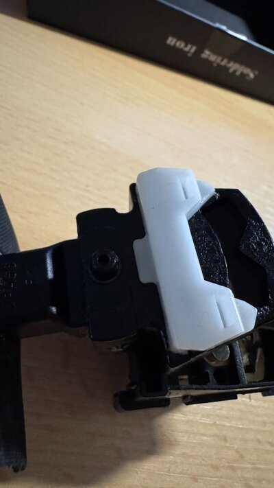

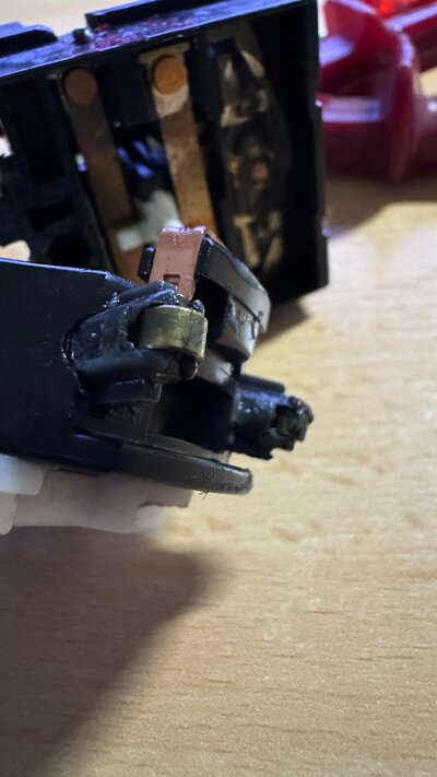

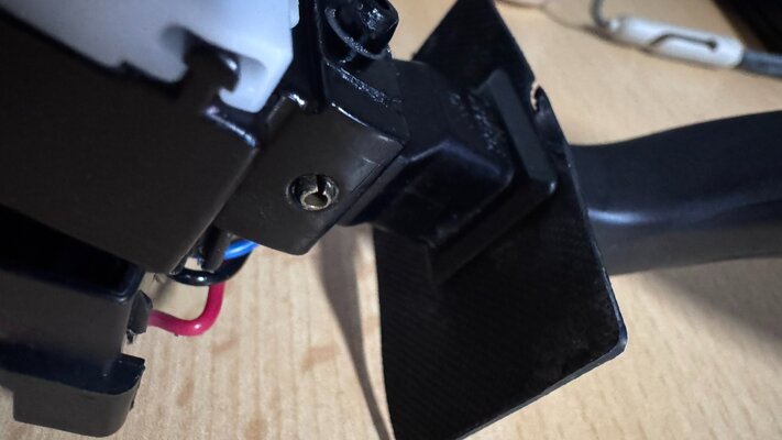

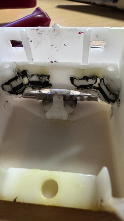

So, dann wollen wir mal. Also die erste Antwort ist. Man kann nur den Hebel wechseln.
Wenn man es mal geschafft hat, zerstörungsfrei diese weiße Kappe zu entfernen, fallen einem nur 2 Kontakte entgegen, die lose auf dem Blinkerhebel aufgesteckt sind.
In der weißen Kappe befinden sich an den Ecken und mit einer dünnen Klammer versehenen, Profil Ecke. Diese sind für das Einrasten zuständig. Auf dem Blinkerhebel sieht man den weißen Gegenpart, der den Blinkerhebel in der Nullposition hält und auch einrastet beim Blinken. Die Feder hat eine minimale Zugkraft und scheint nur den Auslöser zu halten, für das automatische Rückstellen des Blinkers nach einer Kurve.
Es scheint also, dass einer dieser beiden weißen Kunststoffteile bei meinem verschlissen sind, warum der Hebel bis zum Einrasten sich labberig bewegt. Heißt also, entweder ist die Kappe verschließen oder dieser weiße Balken auf dem Hebel. Dieser ist aufgesteckt, bekommt man also ab. Der reine Hebel ist mittels, bitte nicht hauen, Metallfeder? Gesichert.
Gut das man nun die Kabel ablöten kann usw...denke das erklärt sich von selbst.
Ich werde jetzt also meinen ausbauen und mit den "neuen" Kunststoffteilen versehen und dann ist der wieder fit und hat kein Spiel mehr.
Anbei ein paar Fotos vom Innenleben und den hier angesprochen teilen.
Ich vermute das es sich so verhält, wer mehr weiss...bin dankbar für jede Info :-)
