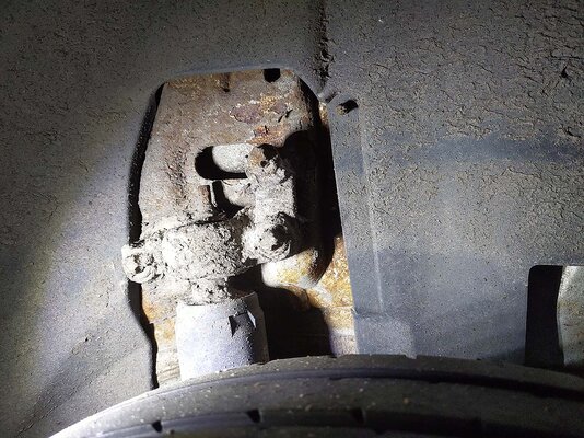

mein Plan ist, mich mittelfristig von meinem 9-5NG zu trennen und ein kleineres Fahrzeug (natürlich wieder Saab) zu kaufen. Fündig wurde ich in Erlangen; Saab 9-3 2.0t biopower SportKombi Bj 2008 (Modell 2009 ???) mit nur 108.000 km. Das Fahrzeug ist relativ frisch aus Schweden eingeführt (Besitzer ist von Schweden hierher gezogen). TÜV HU am 28.06. in Forchheim/Bayern ohne Mängel (Originalbericht liegt vor), Carfax Historie in Schweden ohne Auffälligkeiten mit regelmäßiger Wartung. Also habe ich nach ausgiebiger Probefahrt und Besichtigung zugeschlagen.
Als ich gestern bei dem Saab Meister meines Vertrauens war erlebte ich eine böse Überraschung:

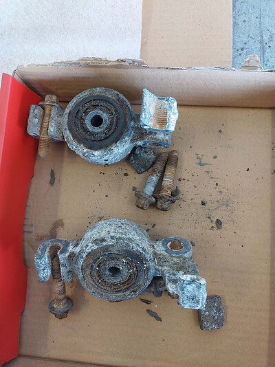

1. Dämpferlager hinten durchgerostet, müssen erneuert werden

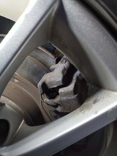

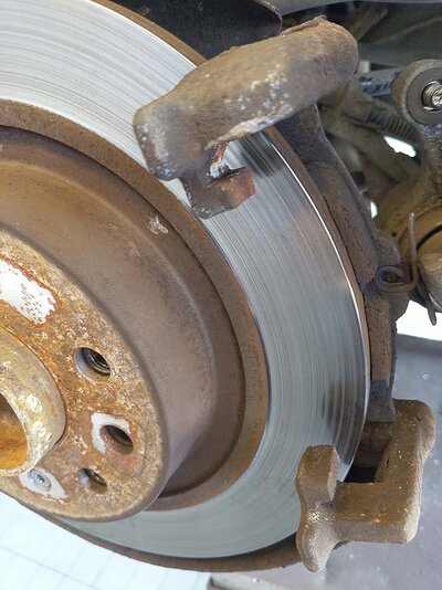

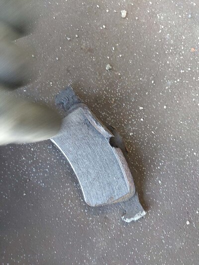

2. Bremsscheiben hinten vermutlich zu klein. Bremsbeläge stehen über die Scheibe hinaus, es gibt keinen Verschleißrand.
Ansonsten ist der 9-3 OK
2 Fragen:
Ist eine Kombi kleinere Scheibe / größere Beläge überhaupt zulässig?
Rein rhetorisch: Wie kann ein TÜY so schlampig arbeiten???
Leicht frustierte Grüße
Werner

Die Dämpferlager sind klassischer Verschleiß bei jedem 9-3. Bei den meißten brechen die Dinger irgendwann.
Sind nicht allzu teuer. Bei der Gelegenheit gleich die Aufnahmen an der Karosse entrosten und konservieren.
Bremsbeläge: Kann tatsächlich vorkommen, hab ich so auch schon einmal gesehen. Am besten gleich Scheiben und Klötzer komplett neu machen.

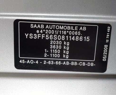

An der B-Säule Fahrerseite findest du einen Schwarzen Aufkleber mit der Fahrwerks- und Bremsencodierung (Irgendwas mit AA-BB-CC-usw.).
Den mal bitte fotografieren, dann können wir dir die richtigen Bremsenmaße raussuchen.

@Urbaner : Danke für die Hilfe, ich hoffe ich hab das richtige Schild erwischt. Die Aufnahmen liegen ja frei, und der Rost wird entfernt.

Laut Deiner Codierung hast Du vorne 302mm Scheiben (AB) verbaut und hinten 292mm belüftet (BB), auf Deinem Foto erkenne ich aber nur die kleine nicht belüftete Bremsscheibe (BA), die Codierung des Bremssattels (DB) deutet auch auf die 292mm Bremsscheibe hin, ich vermute das die falschen Bremsscheiben verbaut wurden..........
Die Codierungen vorne passen übereinander Bremsscheibe/ Bremssattel...........
Das dieses so in dieser Kombination hinten verbaut werden kann ist mir allerdings auch neu……
Passen tuts...aber der Bremskolben vom Sattel ist dann bei Verschleißgrenze der Beläge komplett ausgefahren...(und kann sich ggfs. verkanten, dann wars das...)

Wollte ich doch meinen, der Sattel ist doch viel zu breit für die dünnere Scheibe……

Dann täuscht mich dein Bild 2 wohl doch nicht. Da ist imho viel zu viel Abstand zwischen Scheibe und Bremssattelträger. Da sollte so wenig Platz sein, dass die Trägerplatte des Belags da nicht zwischen passen kann sondern noch gegen den Träger drückt.
