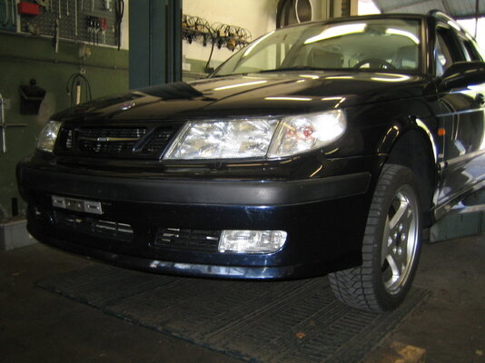

Hallo in die Runde!
Habe seit geraumer Zeit einen 9-5 Kombi erworben.
Also, kurzerhand 3 Wochen Urlaub genommen und ihn durchrepariert.
Die Tipps hier waren unter anderem sehr hilfreich. (als 9-5 Neuling) -trotzdem keine Anzeichen auf Ölschlamm- :smile:
Da in etwa 15tkm die Bremsen fällig sind schaue ich frühzeitig nach Alternativen. (Die Bremse finde ich schon im Vergleich zur Serien 901 unterdimensioniert)
Daten: '00 Aero Kombi mit Hirsch-Zeugs (LLK, Lader, Software für T7) /laut Schein 230kw/480Nm
Der Vorbesitzer hat nur in die Leistung investiert, der Gedanke ist ansich nicht schlecht, man kann damit "Understatement" herrrlich ausleben. :cool:
So wie ich das sehe ist mit 7x17 aus Platzgründen der Verbau der Hirschbremse nicht möglich?
Gibt es Erfahrungen hierzu-oder Tipps für Alternativen?
Wechsel auf ausschliesslich 8x18 - sollte auch ohne schleiern möglich sein oder? kommt nicht in Frage (Wintertüchtigkeit).
Wird für Sommerdimension aber unabdingbar (Traktion).
Vielen Dank für Eure Anregungen
swiss
edit: es macht nicht jemand per Zufall ne Speedparts-Sammelbestellung?
