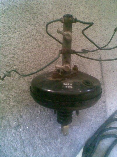

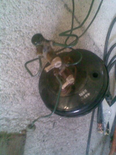

einen hätte ich gefunden in meinem Fundus :smile:
leider nicht beschriftet, woraus der ausgebaut wurde...:redface:
falls der was helfen sollte, sag Bescheid !

Ja , das ist er . Und da scheint sogar noch die Leitung drauf zu sein , deren Nippel wir beleidigt haben ...
Du hast eine pn...
