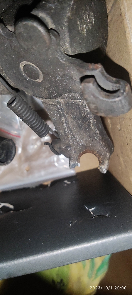

Nachdem nun der neue Bremssattel hinten da ist will die kleine Metallbuchse des Handbremsseils partout nicht aus dem Auge vom alten Bremssattel rausgehen.
WD40, Rostlöser etc. Alles probiert … bombenfest!
Hat jemand einen Tip wie ich den rausbekomme?
schonmal vorab vielen Dank!
… eigentlich wollte ich nur eben schnell Scheibe und Beläge wechseln …
Wenn der neue Sattel pfandfrei ist dann schlitz am alten das Auge mit einer Flex oder Säge zwei mal ein und brech das Stück raus. Kannst natürlich auch noch ein paar Stunden mit Zange und Rostlöser werkeln dann pass aber auf das du die Gummimanschette die das Seil schützt nicht beschädigst.
Gesendet von stoppel mit Tapatalk
Korrektur : einweichen einweichen einweichen , am besten schon vorher und sonst mit dünnen Schraubendrehern Platz schaffen .
