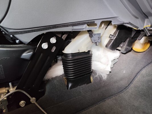

heute habe ich meinen BT-Changer erhalten. Und im Netz gibt es ganz gute Anleitungen wie es verbaut werden soll. Soweit kein Problem. Was mich etwas stutzig macht ist die Stelle wo das graue Telefonkabel verbunden werden soll. Genauer gesagt ist die Skizze das was mich stört. Die ist doch vom 9-5 YS3E. Und nicht vom 9-3er. Hier die Anleitung: https://bt-changer.com/installation/ng-9-3-2003-2006/
Oder ist der 9-5 und der 9-3 an der Stelle gleich ??? In der Beschreibung ist es Punkt 12.
Ähhhh........ ??? Würde mich über eine kleine Reaktion freuen. Am liebsten in schriflicher Form. Ich frage deshalb, weil ich zuletzt mdas Gebläse getauscht habe. Dabei mußte ich auch das Seitenteil entfernen. Da ist mir kein Stecker aufgefallen. Und in der Anleitung steht was von "zuerst aktivieen". Mit dem Tech2. Also komm schon. Macht mich klug. asdf

Bei einem MY 03 habe ich den Stecker schon einmal gesehen. Ob den alle MY haben, ich weiß es nicht.
Laut dem Dokument sollte es aber so sein:
https://www.esaabparts.com/docs/accessories/12787155.pdf
Der hängt da aber auch nicht so lose herum, der ist schon am restlichen Kabelbaum mit Isolierband angeklebt. Also wer sucht der findet vielleicht...
Danke für den Hinweiß. Damit kann ich vielleicht etwas anfangen. :ciao:
