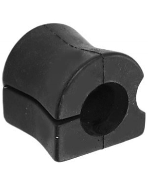

Hallo zusammen,
Da ich gerade die komplette Vorderachse überarbeite habe natürlich auch den Stabi ausgebaut. Nun stellt sich mir die Frage in was für eine Richtung die Buchsen für den Stabi eingebaut werden? Konnte bis jetzt nirgends etwas finden und beim Ausbau habe ich darauf keine Acht gegeben. Ich bin mir sicher ihr könnt mir weiterhelfen.
Vielen Dank René

Merkwürdiges Foto - deins? Denn man kann den Schnitt für die Montage nicht erkennen.

Also Öffnung oder Schnitt nach vorne?

Ich würde an der Stelle gerne PU einbauen. Scheinbar gibt es bei manchen Herstellern aber verschiedene Durchmesser für dieses Jahr.
Kennt jemand den Durchmesser des Stabilisators für einen 1992er 900 LPT an der Vorderachse? Das äußere Lager hatte 18mm Lochdurchmesser, aber vielleicht ist der Stabi in der Mitte oben etwas dicker. Vielleicht weiß ja jemand etwas :).
Warum misst du es nicht wenn er auf der Bühne steht?:confused:
Hab ich am Freitag nicht dran gedacht :/, ich dachte es weiß vielleicht jemand von Euch. Sonst krabbel ich heute nochmal bisschen mit Messschieber bewaffnet :)
Wenn der Stabi nicht überall gleich dick ist, müsste ich grob was übersehen haben. Wenn er am Ende also 18 mm hat, sollte er das auch in der Mitte haben.
Gerade nachgemessen, für den Lpt vorne scheint 18mm zu passen 👌
