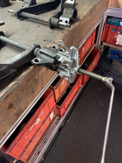

ich muss beim 900er die Buchsen vorne und hinten wechseln. Gibts hier Werkzeuge die das ganze fuer den 900er erleichtern die Buchsen ein- und auszupressen?
Danke schon Mal im voraus!
Siggi

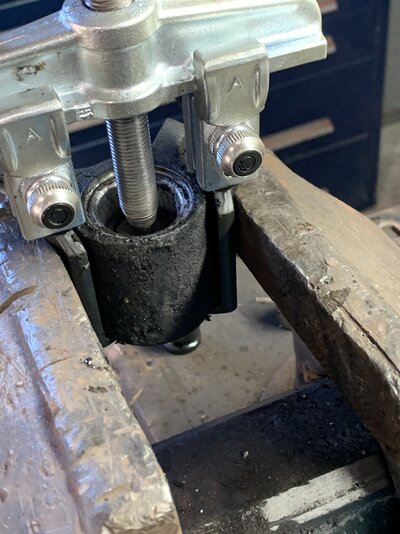

Ein guter Abzieher, in diesem Fall ein Hazet 1786 FS6 hat bei mir den Job gemacht.
Geht auch mit ein paar Stecknüssen aus dem Ratschekasten, passenden Schrauben, Muttern und U-Scheiben unter Zuhilfenahme eines ausreichend großen Schraubstocks (ab 100mm Backenbreite nach meiner Erfahrung).
