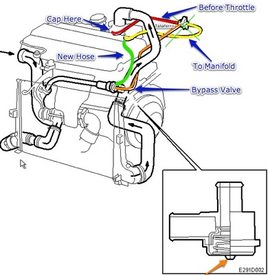

In diversen us Foren habe ich jetzt von diesem Mod gelesen.
Gibt es jemanden der das ganze mal ausprobiert hat?
Wie soll ich das verstehen? Das ergibt doch einfach eine Umgehung des Steuerventils. So wie bei den alten Turbos (902, ...). Und was willst du damit erreichen?
Das soll ein schnelleres Ansprechen aufs Gas bewirken, meint jedenfalls Saab-Tuners.com
Das Magnetventil muss aber elektrisch angeschlossen bleiben, damit es keine Fehlermeldung gibt.
Ja, ich hab das mal probiert und rein gar keinen Effekt bemerkt.
Ja so lese ich es auch in den US Foren. Aber die sind davon begeistert.
Probiers doch aus und mach dir dein eigenes Bild - ist ja wirklich nur ein kleiner Eingriff, der schnell rückgängig zu machen ist und der erstmal nicht schadet. Bin gespannt dann auf deine Er"fahrung"...
