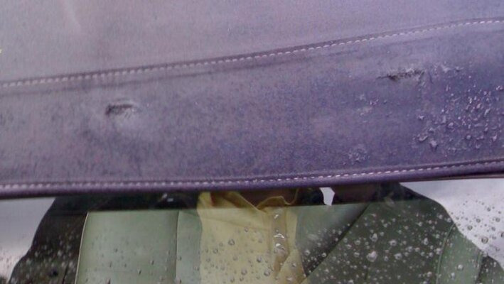

Das Verdeck schaut soweit gut aus - allerdings gibts oberhalb der Fahrertüre zwei kleine aufgescheuerte Stellen - an einer Stelle ist das Deckgewebe schon sehr angegriffen - an der Beifahrerseite das selbe Spiel, jedoch nur leicht angescheuert - schätze das hat sich wohl im geöffneten Zustand irgendwo gescheuert.

So hier noch ein Bild von den Scheuerstellen am Dach:
