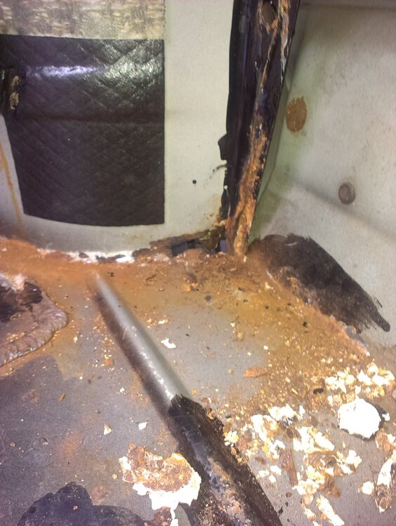

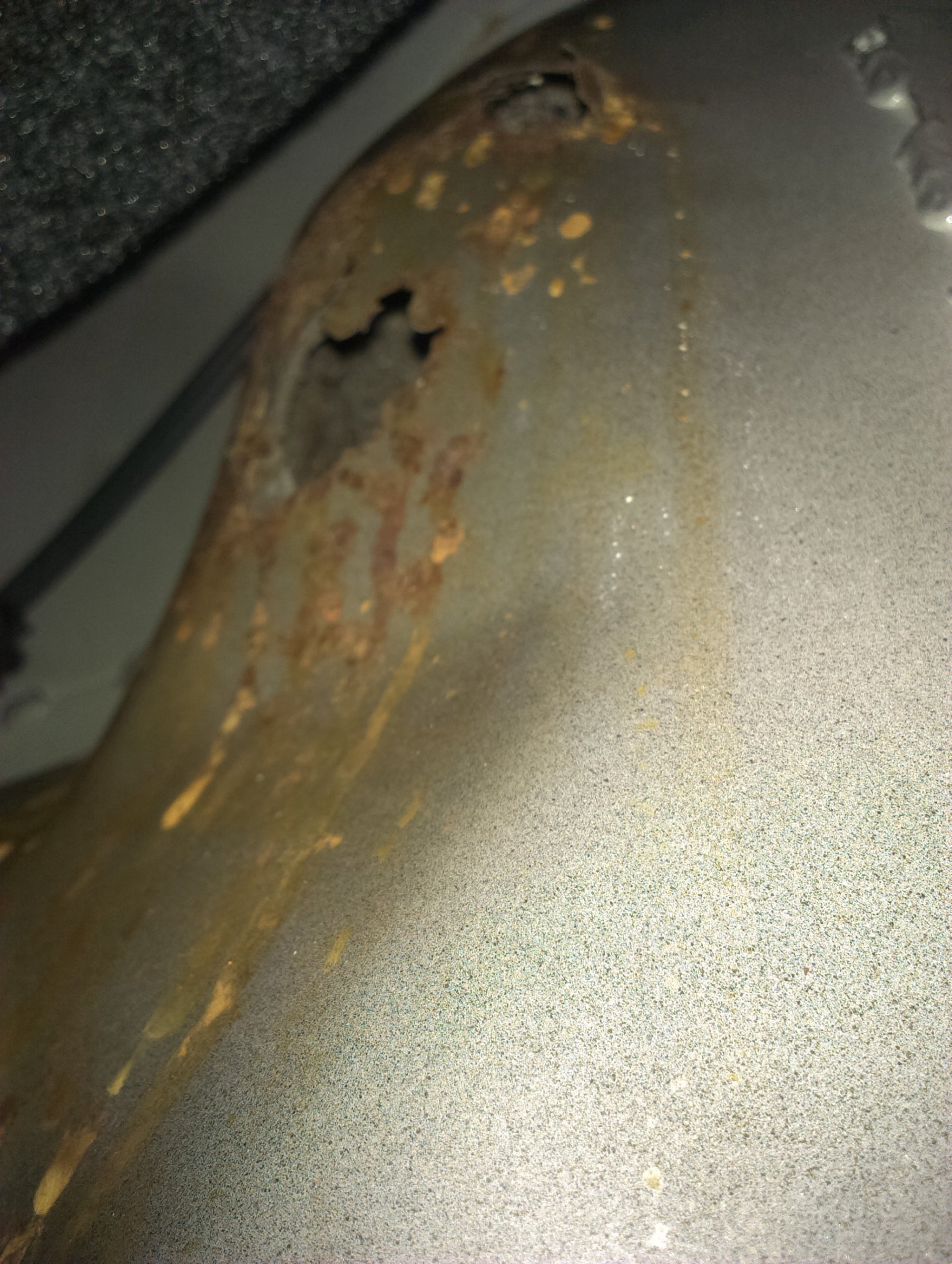

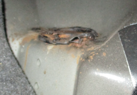

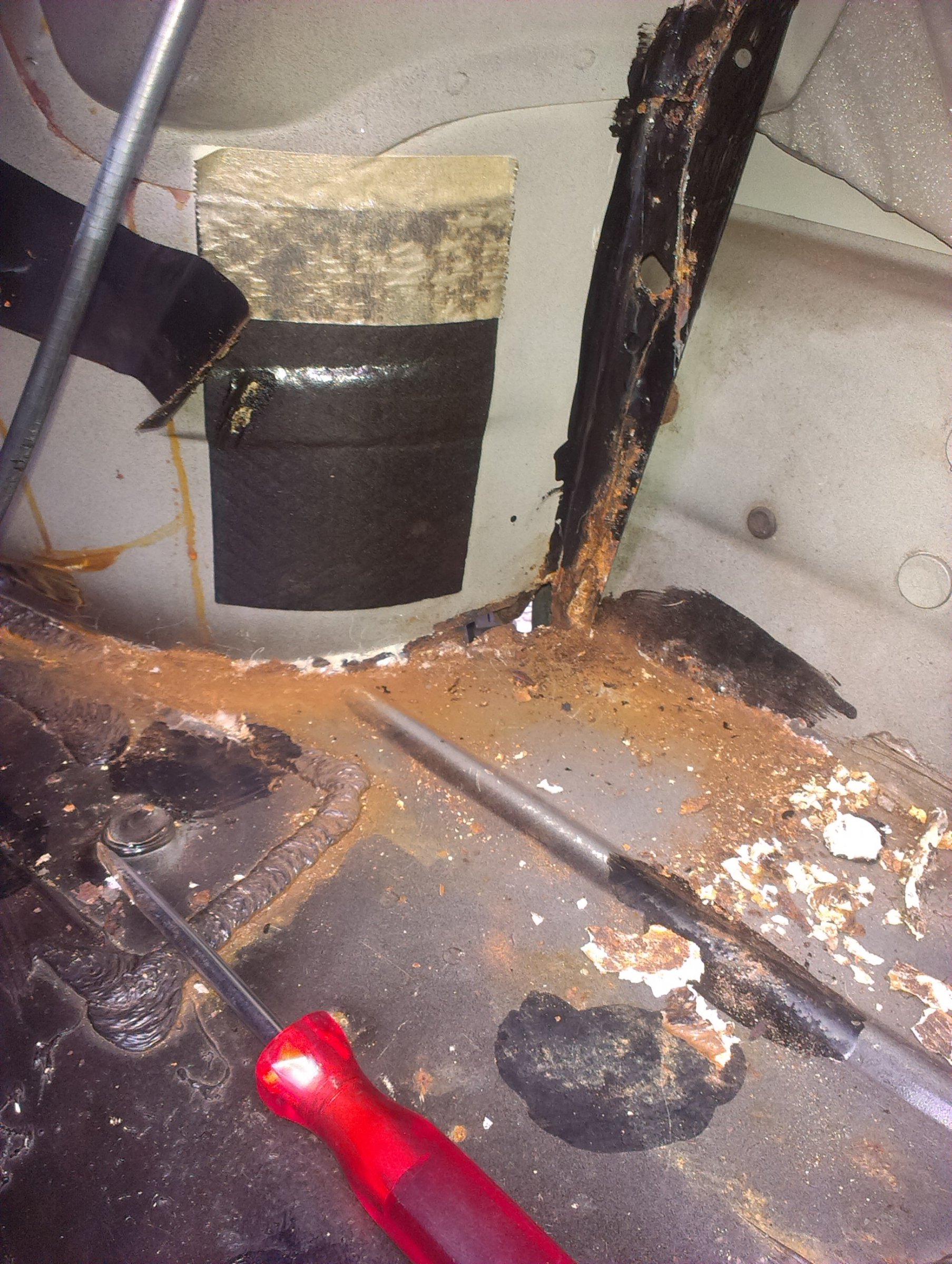

Nachdem ich die hintern Tackerleisten runter hab und gesehen hab, dass an den Ecken die Tackernadeln bis zum Blech durchgestoßen wurden..... :(
Naja... Rost ist beseitigt, die Tackerleistenecken hab ich neue da, Heckteil auch...aber wie sind jetzt die Maße der Tackerklammern (Heftklammern)?
