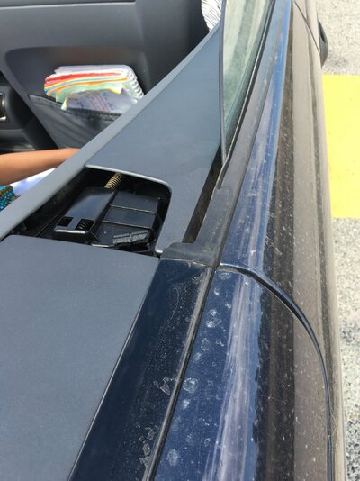

hallo!
Heute hat sich die Abdeckung des Verdeckmechanismus auf der rechten Seite in Wohlgefallen aufgelöst...kleine rechteckige Platte...
Der kleine Steg zwischen Platte und Halterung ist durchgebrochen....
Hat jemand eine Idee, wie ich an eine neue Abdeckung komme?
Oder die alte gut reparieren kann?
Gruß Arndt

Hast Du mal ein Foto?
Dann gucke ich mal im EPC nach...........
Oh je. Nennt sich Luke.
Links
12830781
12832740 : Body colour 292
12832741 : Body colour 279
12832742 : Body colour 268
Rechts
12830480
12832744 : Body colour 292
12832745 : Body colour 279
12832746 : Body colour 268
Schraube : 11900353 : M6 x 12; Anzahl : 6
PS: Ohne Gewähr, bitte Seite und Farbe prüfen, Angaben sind merkwürdig über Kreuz.
Diese Klappe hat ihre Mitarbeit eingestellt.....
Hat Jemand sie schon repariert oder versucht neu zu bestellen?
Wie muss ich die reparierte Klspoe dann wieder einbauen?
Danke für eure Hilfe!
Gruß Arndt!

Also im WIS finde ich explizit nichts dazu, ich würde mal die Seitenverkleidung ausbauen und nachgucken, ich weiß selber auch nicht wie das dort beschaffen ist, das Bild im EPC hilft auch nicht wirklich weiter……
Wenn Du möchtest kann ich Dir zum Ausbau etwas zukommen lassen……
Wie! Vielen Dank für eure Hilfe!
Der ganzeMechanismus ist ja noch da....
Kann man die Klappen nicht 3D Drucken? ???
PS. Ich jetzt leider nicht... :(
Tja, wer ist man? In PLA auf keinen Fall, das taugt da nicht. Und auch bei ABS habe ich meine Zweifel. Ein Test im Motorraum zeigte, dass ABS noch weitgehend in Form bleibt, aber keine Kräfte mehr aufnehmen kann da es zu weich wird. Und in der Sonne wird es da hinten nicht viel weniger heiß.
