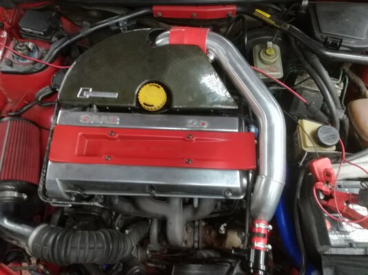

Den kannst du ja auch mal fragen;)
Fährt selber einen 9K mit Leistung
