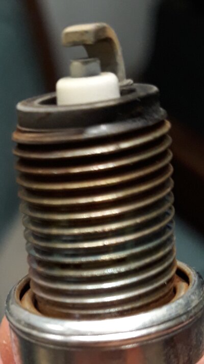

unterhalb der Keramik der Zündkerze ist rostbrauner Schmodder. Dasselbe war pulverig an dem Schacht der DI-Zündkassette, Zylinder3.
Zuvor war CE angegangen. Zeitweise auch während der Fahrt wieder ohne CE.
Während der Fahrt nur Leuchten, kein Blinken.
Beim Zündung Einschalten: 3x Blinken.
Hängt das mit Zündkerze zusammen?
Als CE anging dachte ich: okay bei trockenem Wetter werde ich neue Zündkerzen montieren. Etwas über 10tkm - gebe ich ja zu!
Jetzt mit neuen Zündkerzen ist CE genauso geblieben.

Interessanter wäre ein Bild von der Unterseite der Zündkerze also von Keramik und Elektrode. Die Kerze hat mehr als 10 schätze eher 40-50Tkm hinter sich. Und messe dann mal den Elektrodenabstand mit dem passenden Messplättchen.

Interessanter wäre ein Bild von der Unterseite der Zündkerze also von Keramik und Elektrode. Die Kerze hat mehr als 10 schätze eher 40-50Tkm hinter sich. ...
Woraus schliesst Du das...ohne den Abbrand gesehen zu haben?

Elektrodenabstand will ich auch nachmessen...
aber weiss gerade nicht wo die Fühlerlehre liegt...
es sind ja die Kerzen "...-11" wo NGK auf das Mass achten wollte...
Das rostfarbene Pulver irritiert mich: kann es zwischen Keramik und Gewinde aus dem Brennraum kommen???

Darauf achten die immer. Die -11 bekommen lediglich abweichend vom Standard einen größeren Abstand.
Und zumindest au den ersten Blick sieht die Elektrode auch nicht wirklich nennenswert abgebrannt aus.
Natürlich hast du recht, deshalb habe ich ja auch nach der Unterseite der Kerze gefragt. Da ich erst selber meine nach 50Tkm!! (ja ich weiss) getauscht habe, denn die sahen oben am Rand auch so aus.
Von unten dann siehe Bild.

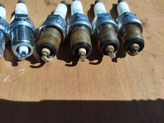

Und weil es oben (auch) um Kerzen ging:
Der 98er 9k meines Sohnes zog aus niederen Drehzahlen heraus nicht, als wenn ein Topf nicht wollte. Dies vor allem unter Gas, bei Benzin weniger deutlich. Im oberen Drehzahlbereich alles, unter Benzin wie auch LPG, soweit i.O.
Kerzen waren nicht alt, aber mal eben gegen neue ES getauscht. Kein Effekt.
Probehalber DI mit anderem 9k getauscht. Kein Effekt.
Einen Satz alte EIX aus der Notfall-Reservekiste genommen => Kiste rennt bestens
