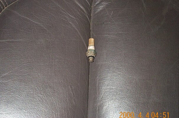

Habe ich mich dann doch nicht getraut, aber den Sensor unter der Ansaugbrücke getauscht.Siehe Bild 1
Super Tipp,hat anscheinend funktioniert, bei einer kurzen Testfahrt!
Nochmals vielen Dank für die Mühe!

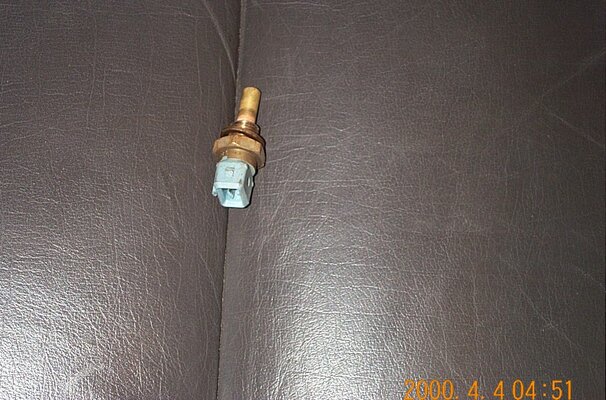

Wofür ist der Sensor auf Bild 2 ? Evtl. Temperaturanzeige im Cockpit?
