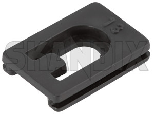

Bevor ich wieder ein Teil durch trial&error opfere, um herauszufinden, wie sie funktionieren - kann mir jemand sagen, wie diese Klips, die die Dichtungen in den Spalten zwischen den Türen halten, funktionieren? Im Forum hab ich dazu noch nichts gefunden.
Ich vermute, diese "Platten" werden von der Seite auf den Kopf des entsprechenden Pins geschoben?
Es handelt sich um diese mit der Nr. 9262940 (danke an Skanidix fürs Foto :rolleyes:):
Was wären die Gegenstücke (falls doch welche Schaden nehmen) - im EPC kann ich da nichts finden...?

Ja, radial (seitlich) auf den Pin schieben bis die Lasche runterschnipst.
Zum Demontieren wird die Lasche axial etwas angehoben und das Teil radial weggeschoben.
Danke, das hilft mir. Da gab es die Dinger offenbar in 2 Ausführungen - meine sind so wie die bei Skandix aus Plaste. Da werd ich mir wohl ein paar als Ersatz hinlegen.

Ich muß mich korrigieren. Bei mir sind auch diese anderen Klipse:
Irgendwo habe ich aber schon mal diese Blechdinger gesehen :hmpf:
