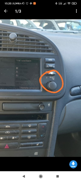

Im Radiobedienteil ist auch noch ein Sensor (Bild) der die Helligkeit regelt evtl. ist der verdeckt, verschmutzt oder defekt. Leuchte da mal mit einer Lampe oder Handy drauf da müsste die Beleuchtung auf jeden Fall heller werden. Der zweite sitzt auf dem Armaturenbrett aber den hast du schon getauscht. Mit der Helligkeitsregelung bin ich mir nicht sicher ob die nur in Verbindung mit dem Licht funktioniert kann es aber auch nicht überprüfen da ich mom. ans Bett gefesselt bin.

Also ich habe es probiert, wenn ich es anleuchte wird mein Cockpit schön hell .
Aber ohne Licht wird es schnell unleserlich dunkel, wie kann ich den Sensor tauschen
