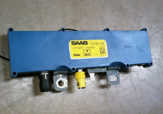

Die UKW-Antenne ist stromlos der nachgestellte Verstärker (wenn vorhanden) wird separat mit 12V versorgt. Der Splitter wird trotzdem mit Spannung versorgt werden müssen da er wahrscheinlich aktiv die Frequenzen splittet.
Gesendet von stoppel mit Tapatalk
An sich geht das so; der vorhandene - offensichtlich separate Antennenverstärker - entfällt. Er läßt normalerweise kein DAB-Signal durch. Stattdessen wird der neue Splitter angeschlossen; er muß mit Plus versorgt werden. Die Antennenausgänge des Splitters verbindest Du dann mit dem vorhandenen Radio und dem DAB-Empfänger. Plus geschaltet müßtest Du eigentlich an der Versorgung des alten Verstärkers abnehmen können.
Ich gehe jetzt mal nicht davon aus, daß der alte Verstärker über die Antennenleitung versorgt wird.
