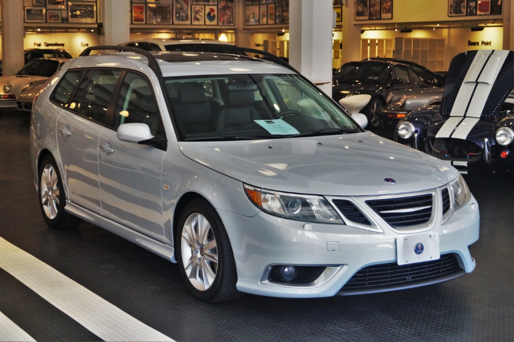

Ich weiß nicht was Du dir davon versprichst, aber der Aufwand die Nachzurüsten ist höher als jedes mal den normalen Grundträger (ohne Reeling) anzuschrauben. Du brauchst neben der Reeling mit dem Befestigungsmaterial auch die Leisten oben am Dach (für Modelle Dachreeling).Ist eigentlich die Dachreiling beim 9-3 SportCpmbi nachrüstbar?
Wenn ja, wie hoch ist der Aufwand?
Es gibt nur Unterschiede zwischen der alten (-My2008) und der neuen (2009-) Reeling. Die Alte ist die, mit den hohen unschönen (sehe ich so) schwarzen Bügeln auf dem Dach, gab bis Modelljahr 2008. Die neue, ab Modelljahr 2009, ist die Silbernen und etwas flacher. Sieht meines Erachtens nach etwas stimmiger aus. Es gab auch keine Unterschiede zwischen LHD und RHD.
Im EPC gibt es aber keinen Dachträger (Reeling) LHD und RHD, sondern da wird bei beiden Varianten zwischen dem Dachträger für links (LH/left hand) und rechts (RH/right hand) unterschieden.Laut EPC haben LHD und RHD unterschiedliche Teilenummern.
Für MJ2009 gabs auch noch die schwarze, die ist bis 2011 geführt. Also scheint es wohl beide Varianten bis zum Schluss gegeben zu haben.

Das wollte ich hören! Und halt, dass man da keine Löcher bohren muss, um dann die Reiling von Innen mit Flügelmuttern durch den Himmel zu befestigenAlso prinzipiell ists machbar die Reling nachzurüsten, wenn es das ist, was du hören wolltest![]()
laut dem EPC wird das alles von außen verschraubt, da müssen also unter den Leisten irgendwo Gewinde sein ;-).Das wollte ich hören! Und halt, dass man da keine Löcher bohren muss, um dann die Reiling von Innen mit Flügelmuttern durch den Himmel zu befestigen
Löcher bohren hätte immer ein erhöhtes Rostrisiko als Folge - das würde ich nicht machen!
