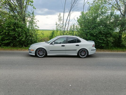

Im Kombi für jeden Tag habe ich Eibach Federn mit Bildstein B4.
Es ist insgesamt ein angenehmeres Fahren. Er liegt auch gut und macht auch in den Kurven Spaß, hat jedoch noch genügend Fahrkomfort.
Also wenn du nicht ständig über die Piste heizen und Kurvenräuber spielen möchtest tue dir den Gefallen und vergiss die B8- Dämpfer.
Wenn du fahrdynamisch etwas verbessern möchtest strate erst einmal mit den dickeren Aero- Querstabis.
