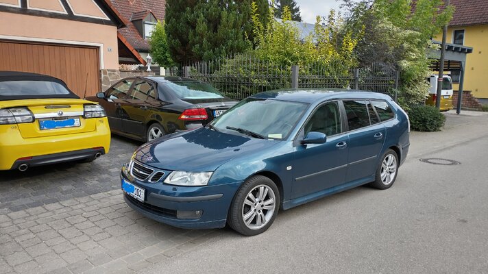

Dabei fiel mir ein inserierter 9-3 II Kombi auf, der seit längerem inseriert war und nur 30 km von meinem Wohnort entfernt stand. Ich vereinbarte mit dem Verkäufer eine Termin und fuhr standesgemäß mit dem Cabrio vor.
Der Wagen, ein blau-metallic farbener 9-3 Sportkombi, erwies sich als Vector, innen und außen sauber und gepflegt mit einer guten Ausstattung, wie Navi, Lederausstattung, AHK, Standheizung, getönten Scheiben hinten, Regensensor, Xenon, Standheizung (im Winter nie verkehrt) und 18 Monaten TÜV. Der Verkäufer hielt dem Wagen seit 2012 die Treue und musste nach einer OP auf einen SUV umsteigen.
In den letzten 4 Jahren wurden die Kupplung mit Zweimassenschwungrad, der Zahnriemen, die Lichtmaschine, alle 4 Fahrwerksfedern, die Frontscheibe, der rechte Xenonscheinwerfer, der Auspuff, die Bremsen v. u . h, sowie die Sommer und Winterreifen ersetzt. Kundendienst nach Anzeige oder mindestens jedes Jahr ein Ölwechsel. Nachweisbar!
Die Probefahrt verlief erwartungsgemäß ohne Probleme, Auto läuft geradeaus, zieht beim Bremsen nicht schief, es poltert nix, es klappert nix und es schrödelt auch nix. der Wagen zieht sauber durch ohne Aussetzer oder Störgeräusche, so wie ich es von meinen Dieseln gewohnt bin, alle elektrischen Helferlein funktionieren, auch die Türschlösser und die PDC!
Natürlich sind einige kleine Roststellen vorhanden, nichts Wildes, ein Streifschaden hinten links und eine Delle in der hinteren Beifahrertüre. Vorne fehlt der Deckel für die Abschleppöse, an der Dachantenne die Gummidichtung und das Emblem hinten hat die Farbe verloren. Im Innenraum das übliche Problem mit dem Fahrersitz (aufgeschabt), Beim Umstellen auf Umluft rattert ein Zahnrad, der Aschenbescher öffnet nicht mehr selbsttätig, sondern muss mit dem Fingernagel herausgezogen werden, das CD Laufwerk ist defekt und der Schaltsack entledigt sich seines Kunstleders.
Aufgrund der nachweisbaren Wartungshistorie schreckte mich auch der Kilometerstand von 294.000 km nicht ab. Mein Fiat mit dem gleichen 1,9 Diesel hatte 341.000 Kilometer auf der Uhr, als ihn mein Sohn kaltverformte.
Nun ritt mich wieder ein kleines Teufelchen. Die Räder für meinen Sohn, das Auto für den Winter, die Brille sanieren und nur noch im Sommerbetrieb abwechselnd mit dem Cabrio fahren.
Ich bot ganz frech 1200 Euro und der Verkäufer schlug ein. Er war es inzwischen leid, Angebote wie "ich dir gebben 300 Airo fir diese Auto" zu bekommen und seine Freizeit nach Interessenten zu richten, welche dann nicht auftauchen und auch nicht absagen.
Nun habe ich den Wagen bereits auf Saisonkennzeichen "Winter" zugelassen über 1000 Kilometer bewegt und keine weiteren Mängel festgestellt. Was mir aufgefallen ist, er ist einer der wenigen Kombis ohne Dachreling. Die Chrombrille werde ich demnächst abmelden, schön zudecken und im Frühjahr wieder hervorholen. Die Räder habe ich meinem Sohn überlassen, der schwarze 9-3 im Hintergrund hat nun frischen TÜV.
Ich nun bin gespannt, wie sich mein 1200 Euro Experiment schlägt. Auch hier bin ich bereit, aber nur begrenzt in Wartung und Instandhaltung zu investieren. Auch wenn ich mich sehr zurückhalten muss, die optischen Mängel zu beseitigen, das mit dem Deckel an der Abschleppöse , dem hinteren Emblem, dem Schaltsack und dem Gummi an der Antenne stört mich doch langsam sehr...........

Ich muss dich korrigieren, die wenigsten Kombis haben eine Reiling. Und noch weniger haben die silberne Reling.
Na, der macht doch einen richtig guten Eindruck, auch die Farbe ist top 👍. Was ist denn das für ein Baujahr?

Die Farbe ist laut Farbnummer Fusion blue, Farbcode 300. Ist Erstzulassung Herbst 2005, denke also ein Modelljahr 2006.
Leider hatte ich nach dem starken Regen der letzten Tage einen Wassereinbruch im hinteren rechten Fußraum. Ich gehe davon aus, dass das Wasser entweder durch die fehlende Dichtung der Dachantenne eingedrungen ist, oder durch die aufgequollene Türschachtleiste welche am Ende der hinteren Beifahrertüre weit absteht.
Da ich dieses Auto als Experiment sehe (wie lange hält ein 1200 Euro Saab mit minimalem Budget) habe ich beide Stellen mit anthrazitfarbenem Silikon abgespritzt. Fällt nicht wirklich auf.
