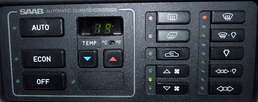

Danke für die ersten Ideen. Habe jetzt die beschriebenen Tastenkombis gemacht. Demnach habe ich wohl keinen Fehler. Im Display steht unverändert die gewählte Temperatur. Ich glaube ja schon, dass ich funktionell nicht mehr die selbe Bedientafel habe. Äußerlich (Foto) sahen beide gleich aus. Mag jetzt nicht noch mal das Teil rausfriemeln, meine aber das die Saab-Nrn. nicht identisch waren. Was ich nach dem Austausch gemacht hatte, war Tastengriff zum Kalibrieren. Wie genau weiß ich gar nicht mehr. War wohl zeitgleich Defroster und Gebläse niedriger. Oder war's Defroster + Off? Weshalb sind diese, nenne wir das mal Werkstattgriffe, eigentlich nicht im normalen Handbuch beschrieben? Gibt es das irgendwo auch zum Nachlesen? :cool:
