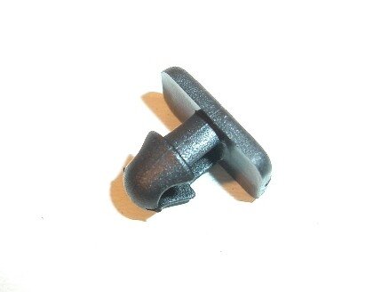

Hat von Euch jemand den ultimativen Tip wie man diese lästigen Plastikpins zerstörungsfrei wiederverwendbar an der Tür des CS gaanz unten herausbekommt, die den Dichtgummi halten?
Ich habe bisher recht erfolglos mit drehen des Pins und rumpokeln mit zwei Schraubenziehern hantiert, ohne durchschlagenden Erfolg, außer daß die Hälfte der Pins brechen und ich einen blutigen Daumen habe...:mad:

den pin dran lassen. das plastik ist spröde und bricht sofort. zur demontage einfach die gummidichtung langziehen dann über den stopfen ziehen. umgekehrt bei der montage genauso. wenn für eine lackierung alles weg muss, dann die pins neu zu kaufen (müssen aber bei flenner nachgeordert werden, weil ich die letzten 28 einheiten vorletzte woche abgeriffen habe...).

Also darin war für mich der ultimative Tip. Zusammengesetzt sieht das dann so aus:
- Die Pins erst mal drinlassen
- den Gummi über den Pin wegziehen. Das klappt sehr gut ohne das der Gummi leidet.
- anschließend die Rastnasen am Pin mit einer kleinen Spitzzange oder auch Sicherungsringzange für Innenringe zusammendrücken und den Pin rausnehmen. Ohne Gummi kommt man halbwegs an die Nasen ran!
- aber vorher nochmal genau hinsehen wie die Rastnasen zur Pin-Langseite konkret stehen. Da waren bei mir 2 Arten dabei: einmal längs und einmal quer.
Damit erhöht sich die Überlebenswahrscheinlichkeit der Pins doch deutlich!
