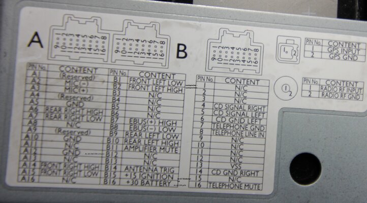

Hallo, ich habe das defekte Denso Navi aus meinem 9-5 Kombi (BJ 2005) ausgebaut und will es durch ein Radio mit DIN Anschlüssen ersetzten. Dazu habe ich einen ACV 1270-50 Adapter gekauft. Im Kabelbaum hat ich drei Stecker, schwarz, grau und grün plus Antenne usw. . An den Adapter passt nur der schwarze Stecker grau und grün passen nicht. Ich habe nur den schwarzen Stecker gesteckt und das rote einzelne Kabel mit Zündungsplus verbunden ( Sicherung von Zigarettenanzünder). Reicht das für den Betrieb des Radios ?
ACV 1270-50 Adapter ist offensichtlich unbrauchbar. Den Adapter habe ich zurück gesendet
Ich an den entsprechen Stellen keine Lautsprecher gefunden,:hmpf: daher wurden die beiden Lautsprecher im Armaturenbrett neu verkabelt und am Radio angeschlossen, die vier anderen Lautsprecher bleiben unbenutzt., das muss reichen:smile:

Du hast- wenn ich die Rückseite des Radios richtig sehe- ja folgende für dich interessante Lautsprecherausgänge.
Zum einen das High Singnal
und das Low Signal
High ist der ganz normale LSp Ausgang, wo dann direkt die LSP angeschlossen werden.
Hier wird dann der interne Verstärker das Autoradios genutzt
In diesem Fall also:
FL B2
FR A14
RL B10
RR A6
Wenn ein Verstärker genutzt wird, nimmt man i.d.R die Chinch Ausgänge.
Das sind in diesem Fall die LOW Ausgänge, das ja das Low Signal noch durch den Verstärker verstärkt werden
FL A5
FR B15
RL B9
RR A7
Dann brauchst du noch ne Masse...also GND
Damit der Verstärker auch anspringt, brauchst du B14 (elektrische antenne)
Solltest du original einen Verstärker verbaut haben, so sind die LSP Ausgänge dort zu suchen... :rolleyes:
Das normale AS2/AS3 Radio ohne Navi hatte keine HIGH Pegel Ausgänge. Es gab nur LOW (Line) Ausgänge direkt zum Verstärker.
Will man ein Fremradio OHNE Line/LOW Pegel Anschlüsse an diesen Harman Kardon Verstärker anschließen, musste mna sich einen Adapter bauen. Du allerdings solltest einen Pioneer(?) Verstärker verbaut haben
Ich ein Denso Navi + 6 Fach CD Wechsler ein Verstärker habe ich nicht gefunden. Das Navi war ohne Funktion. Ich habe die alte Verkabeln nur für die Stromversorgung des Radios genutzt und kann sie jederzeit wieder nutzen., sollte ich jemals einen passenden Adapter finden. Es gibt leider noch einige wichtiger Baustellen an dem Saab.
