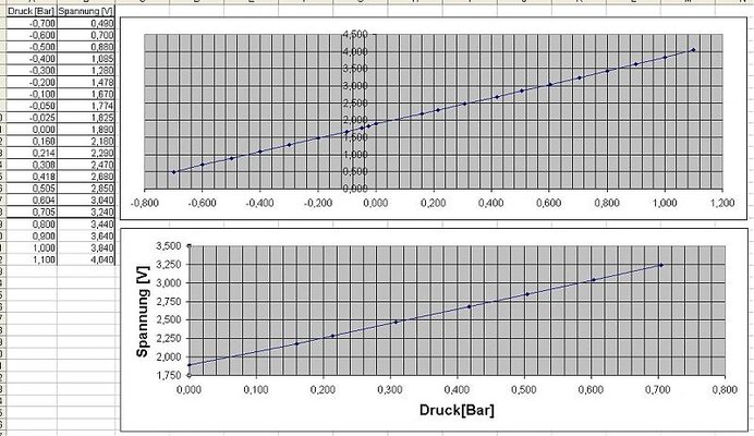

Hi,
miss mal die Spannung am MAP (5,0 V Versorgung, Widerstand der Masseleitung, Ausgangssgnal bei bekanntem Druck).
Ich habe mal den Spannungsverlauf vom MAP bei verschiedenen Drücken angehängt. (0 Bar=Umgebungsdruck, ca. 1 Bar absolut)

Danke, werd ich mal messen. Den alten MAP hab ich darüber als Fehlerquelle gefunden, den neuen hab ich aber noch nicht durchgemessen... hab ich drauf verlassen, dass der funktioniert, da neu.
